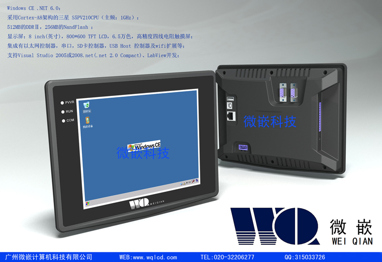

前天有客户打算找一款8寸的工业平板电脑,并且最好是X86的。后来了解了他的应用,原来很简单,只是一些简单的通信和几个界面显示。用X86的电脑,成本高、维护麻烦,不是很浪费吗?后来了解到他是不太熟悉WinCE应用开发。昨天他到我公司,看过我们8寸的单板电脑演示后,表示完全满足他的需求。接着,我为他演示了如何简单的建立WinCE程序。他也表示没有他想象中那么复杂。
