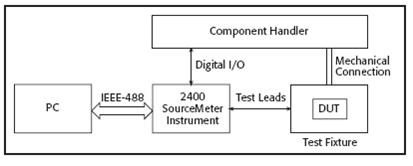

1是基于2400数字源表的电阻器生产测试系统结构图,该系统用于连续进给电阻器并检定。
1
注意,电阻器置于测试夹具中,夹具与2400型数字源表相连。触发后,2400型数字源表输出一个信号并对电阻器进行测量。然后,将这些测试结果与仪器中设置的预先指定限值进行比较,并作出通过/失败的决策。2400型数字源表的数字I/O端口向器件分拣机发送信号,对电阻器进行快速分类。2400数字源表能够与器件分拣机直接进行连接进行通信,这样,在分拣机控制操作期间,计算机可以“忙里偷闲”,下载并存储测试数据,与此同时,新的电阻器被放置在测试夹具中。
