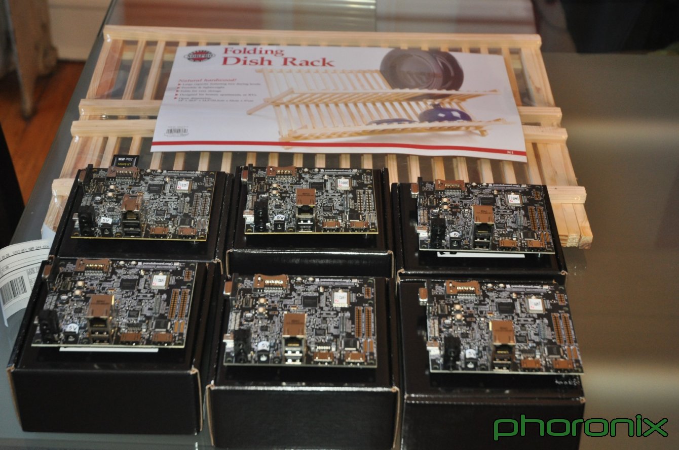

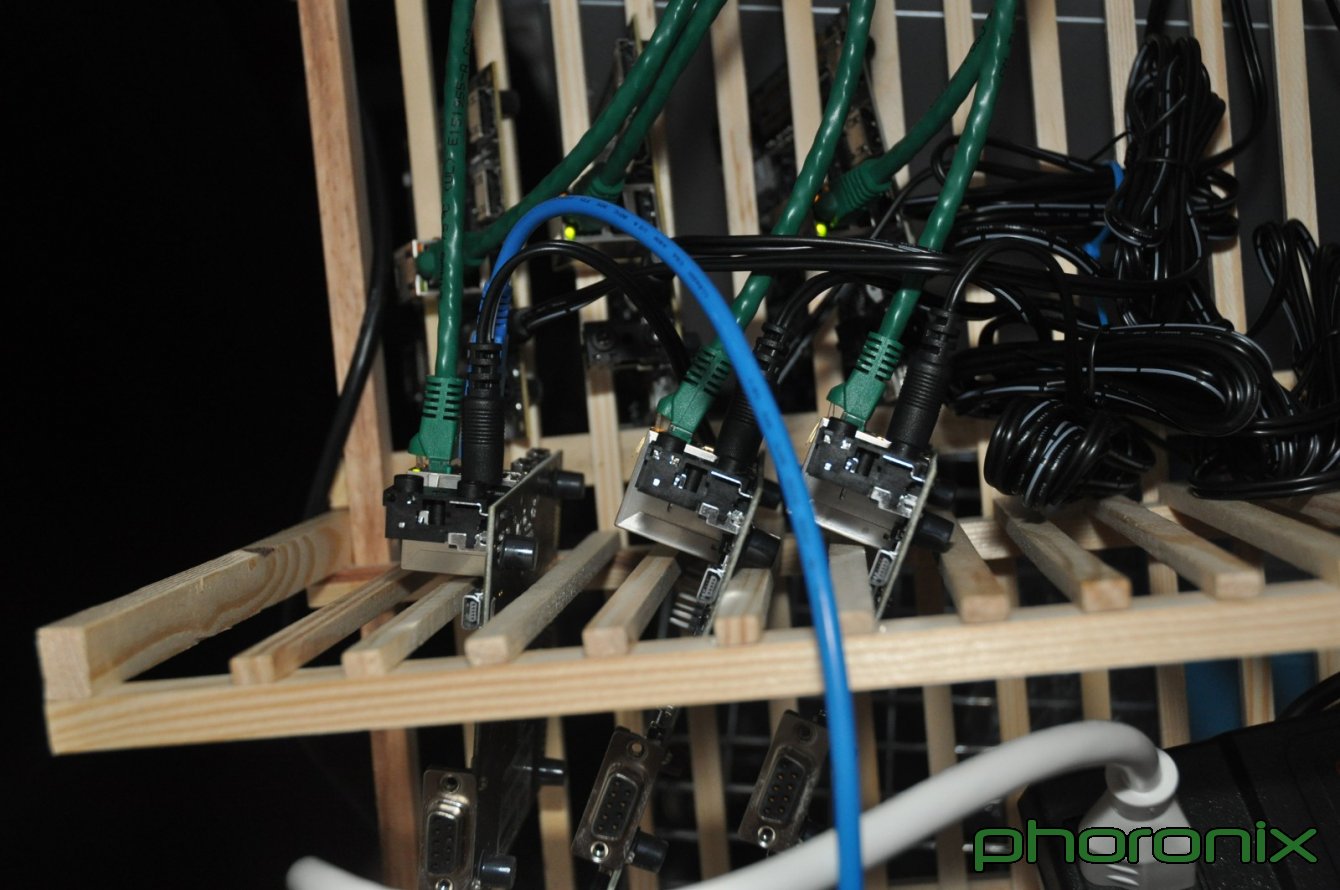

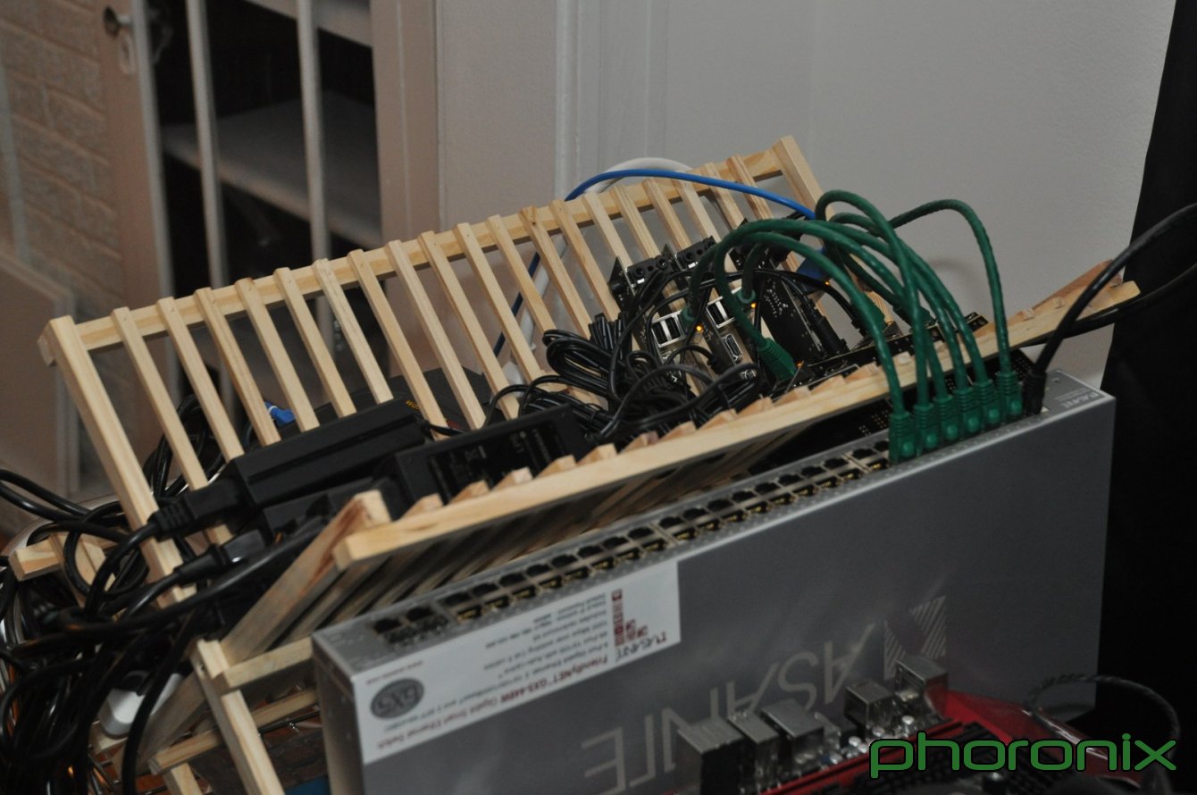

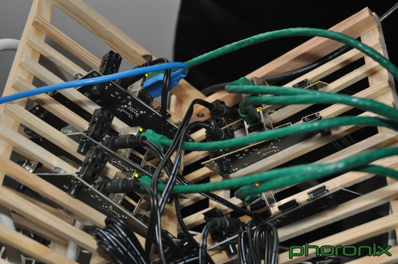

今年 ARM 架构开始在运算领域崭露头角,包括几家伺服器大厂推出基于 ARM 架构的产品,还有 Computex 期间包括 Calexda 与神达等都在会场展示解决方案,到底 ARM 架构的运算能力能到何种境界?知名 Linux 网站 Phoronix 的站长Michael Larabel 靠着 6 张 PandaBoard ES 开发板,每张上面有一颗双 Cortex-A9 的 TI OMAP 4460 应用处理器以及 1GB 记忆体与 16GB 的 SDHC 卡,搭配 Ubuntu 12.04 作为系统进行了测试。

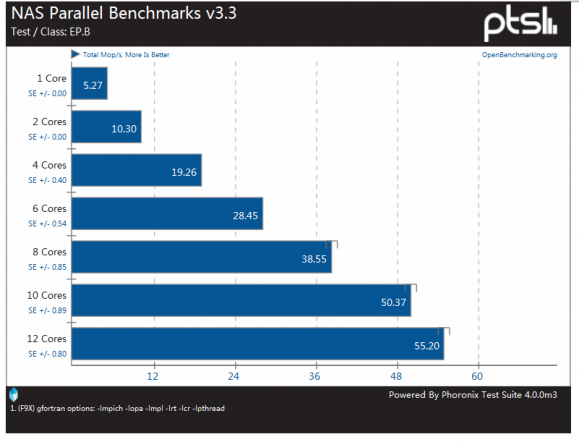

如此一来,这套系统待机约莫 15W ,即便全速运作也不过 30W 左右,但却是一套 12 核心的无风扇系统。根据他使用 Linux 效能测试软体的 NPB 进行测试结果,在某些情境下 12 核心下的效能为单核心的 10 倍左右,当然也不是所有项目多核就有利,在快速傅立叶转换项目( FFT )项目(效能项目请见:此页),多核反而是开倒车。
