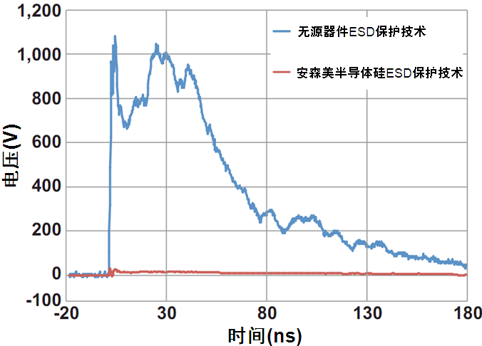

安森美半导体的保护及滤波方案基于先进的硅工艺。相比较而言,其它几种低成本无源方案结合使用了陶瓷、铁氧体及多层压敏电阻(MLV)材料。这些类型器件传统上ESD钳位性能较弱。在某些无源方案中,下游器件会遭受的电压比安森美半导体硅方案高出一个或多个数量级,下图中的ESD屏幕截图所示,其中比较了安森美半导体硅方案与竞争技术在8 kV ESD应力条件下的表现。竞争技术的导通电压如此之高,以致于它根本不会激活,所测的电压只不过是在50 Ω测量电路上的电压降。其它一些更老技术甚至在经历较少几次ESD冲击后性能就会下降。由于材料成分原因,某些无源器件往往在不同温度条件下的性能表现不一致,因此在恶劣环境下的可靠性更低。
图1:安森美半导体硅器件与无源竞争器件以50 Ω系统在8 kV测得的ESD钳位性能比较

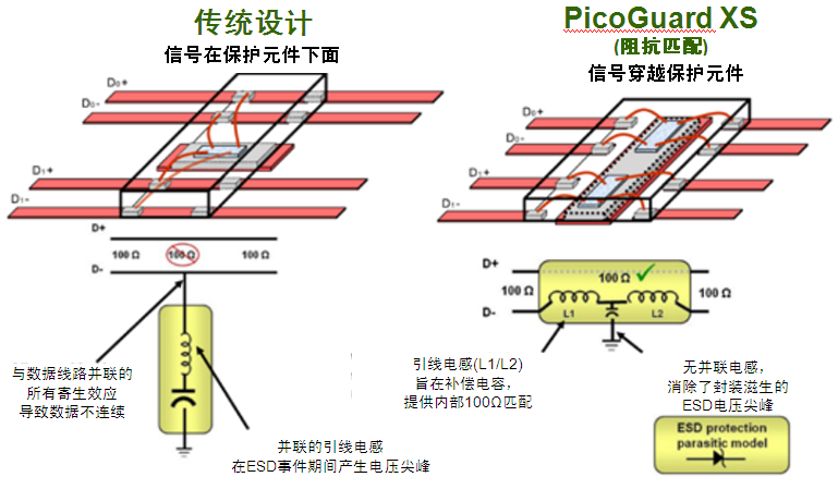

消除信号完整性问题的PicoGuard XS ESD保护技术
传统ESD保护产品贴装在信号走线与地之间,在信号路径上不会产生中断。为了将高速数据线路的信号完整性下降问题减至最轻,电容必须最小化,如图2所示。
图2:传统ESD保护设计方法与PicoGuard XS比较。

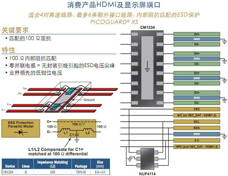

安森美半导体优异的PicoGuard XS技术通过使信号路径穿越保护产品,提供阻抗匹配的信号路径,故而消除了信号完整性问题。PicoGuard XS技术平衡了封装串联电感与保护二极管电容,提供极佳的100 Ω信号路径,与PCB上走线的阻抗匹配。此外,这种设计事实上省下了与保护二极管串联的电感,因而将ESD事件起始阶段的封装引致电压尖峰减至最小。

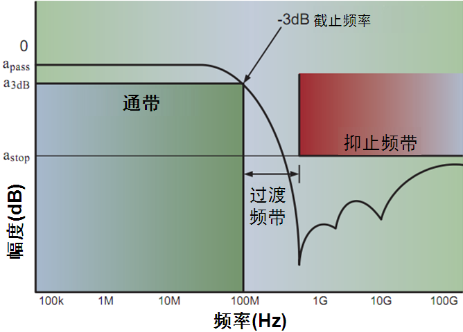

安森美半导体提供两种类型的EMI滤波器,分别是单端滤波器及共模滤波器。单端滤波器采用不同阵列配置来制造,用于并行接口。这些滤波器包括用于音频等低速信号的通用电阻-电容(RC)型滤波器和用于较高速度及功率敏感型接口的电感-电容(LC)型滤波器。低通滤波器提供700 MHz至最高6 GHz范围的截止频率。截止频率如图8所示的S21图所示。单端滤波器无法满足高速差分接口的需求。差分接口拥有固有的噪声抑制,但它们不能完全免受可能存在于来自外部源的共模噪声的影响,亦不能防止接口信号辐射至系统其它元件。
图3:单端低通滤波器特性

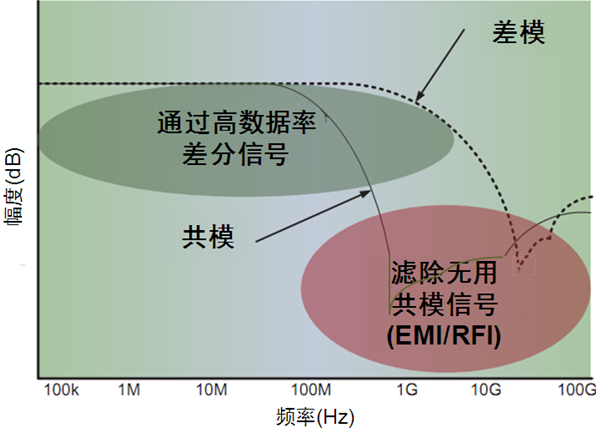

这些应用中能使用共模滤波器(CMF)来消除不想要的共模噪声,并防止高速信号辐射有害的共模噪声信号至系统其它元件。同时,CMF还使想要的高速数据事实上不受影响地通过。典型的CMF特性如图4所示,图中显示消除了共模噪声,同时支持差模信号无损通过。
图4:共模滤波器特性

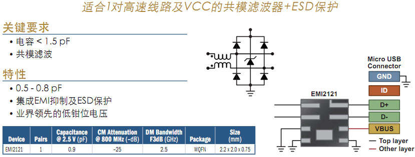

1)    USB 2.0接口滤波及保护
安森美半导体为USB 2.0接口提供适合1对高速线路及VCC的低电容ESD保护方案(如NUP4114UPX、NUP4114UCL、NUP4114H、ESD7L5.0及ESD9L5.0),还提供适合1对高速线路及VCC的共模滤波器及ESD保护方案(EMI2121),用于智能手机、数码相机等便携/无线产品中的USB 2.0接口。

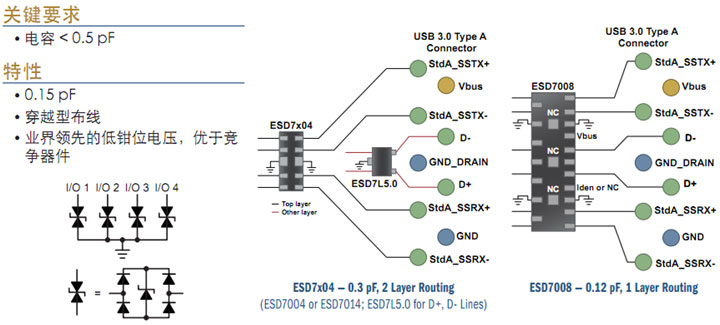

2)    USB 3.0接口ESD保护
智能手机、平板电脑等便携/无线设备的功能越来越多、性能越来越强、存储容量越来越大,与外界的数据通信需求也越来越高。USB标准制定组织宣布,速度是USB 2.0十倍的USB 3.0端口有望在2012年度或2013年初支持智能手机和平板电脑设备。
安森美半导体为USB 3.0接口提供一系列方案,用于为2对超高速线路、1对高速线路及VCC提供低电容ESD保护。这些方案包括ESD7008(保护8条线路、0.12 pF电容、5.5 x 1.5 mm UDFN-18封装)、ESD7104(保护4条线路、0.3 pF电容、2.5 x 1.0 mm UDFN-10封装)、ESD7004(保护4条线路、0.4 pF电容、2.5 x 1.0 mm UDFN-10封装)及ESD7L(保护2条线路、0.5 pF电容、1.2 x 1.2 mm SOT-723封装)。

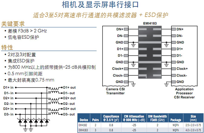

3)    相机及显示屏并行接口及串行接口保护
安森美半导体为相机及显示屏并行接口和串行接口提供保护方案。其中,适合4至12条线路并行接口的低通滤波器及ESD保护方案包括EMI720x系列、EMI940x系列、CM1693系列及CM1457系列;适合3至5对高速串行通道的共模滤波器及ESD保护方案包括EMI4182及EMI4183等。这些产品可用于智能手机和数码相机等应用。

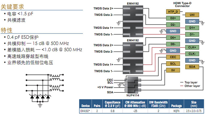

4)    便携产品HDMI端口滤波及保护
一些智能手机及平板电脑设计已经开始支持HDMI端口,配合用户以更高速率传输音视频数据的需求。安森美半导体提供适合于便携产品HDMI端口滤波及保护的低阻抗共模滤波器(CMF),适合为4对高速线路及最多6条额外接口线路提供低电容ESD保护及共模滤波。
5)    消费类产品HDMI及显示屏端口保护
安森美半导体为消费类产品HDMI及显示屏端口提供不同类型的滤波及保护方案,包括适合4对高速线路、最多6条额外线路的低电容ESD保护及共模滤波方案(EMI4182),适合4对高速线路、最多6条额外线路的低电容ESD保护方案(ESD7004, MG2040),以及适合4对高速线路、最多6条额外线路、内部阻抗匹配的ESD保护PicoGuard XS。

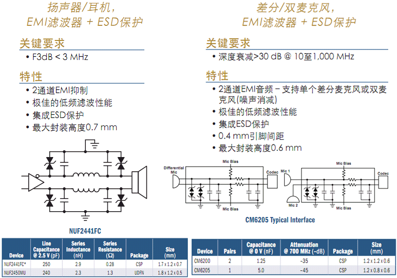

6)    智能手机等应用的音频滤波及保护
安森美半导体为扬声器/耳机、差分麦克风、双麦克风等应用提供相应的EMI滤波器及ESD保护方案,包括应用于扬声器/耳机滤波及保护的NUF2441FC和NUF2450MU,以及用于差分/双麦克风滤波及保护的CM6200和CM6205等。
