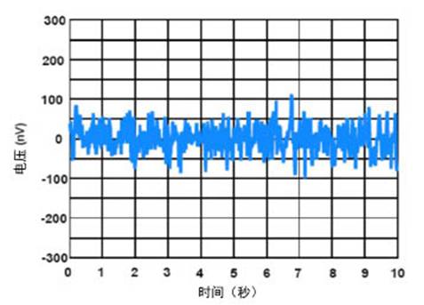

如图1所示,一个很好的例子是斩波零漂移ISL28134运算放大器,其可在0.1Hz到10Hz频率范围内提供卓越噪声电压(nV),从而对DC电平提供几乎平坦的噪声频带。因其内部稳定的斩波设计,ISL28134L技术规格实际包括10 PPM的最大噪声增益(七西格玛)来提供针对高增益应用的最优性能,同时最小化噪声增益误差。
图1 ISL28134: 0.1Hz 到 10Hz 峰-峰噪声电压

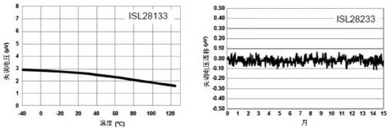

许多基于分路器的电流检测应用都采用了运算放大器,例如以最小封装尺寸提供低功耗与高精度的基于斩波的零漂移放大器——ISL28133或ISL28233。此外,如图2所示,这些斩波稳定型CMOS器件在极端温度和长期使用条件下提供卓越的低漂移特征。
图2 将失调电压在温度和时间上的漂移将到最小化,ISL28133是一款单一斩波稳定型运算放大器,而ISL28233是同一款放大器的双器件。
