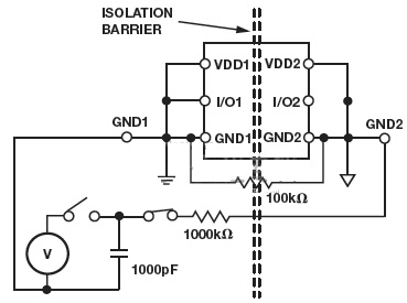

测试时,把设备放在一个测试板上,使隔离栅两端的所有引脚短路(见图2)。将一个高压脉冲发生器通过一个1000Ω/1000 pF网络连接到隔离栅的一端。发生器回路连接到隔离栅另一端。将一个100 kΩ、2.5 W的电阻跨接于隔离栅上,以便施加各个脉冲之后使电路放电。用一个带1000:1高压探头的示波器监控脉冲。将放电枪设置为测试计划规定的最低电压,示波器设为单次触发。在该电压电平下施加10个脉冲,并用示波器对各个脉冲进行监控。通过骤降脉冲幅度(在不到50 μs的时间内下降到50%)可发现隔离栅中的缺口。如果部件可以承受10个脉冲,则提高放电枪电压,再施加10个脉冲。持续进行,直到隔离栅发生故障为止,或者直到达到最大测试电压为止。
图2. 浪涌测试设置
