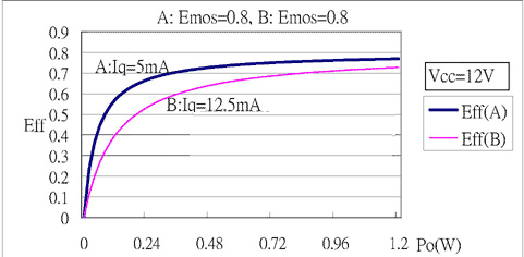

图一
图一显示两个立体声D类功放的Eff曲线,这两个功放的电源是12V且输出晶体管的效率Emos都是0.8,曲线A功放的静态电流是10mA而曲线B功放的静态电流是25mA。由于是立体声所以每个单一声道的静态电流只有一半,亦即曲线A静态电流是5mA而曲线B则是12.5mA。由图标可知在低输出功率或输出功率大约为最大输出功率的10%以下时曲线A的总效率明显优于曲线B。曲线A是TMPA430DS在12V及8ohm电阻负载的Eff曲线。

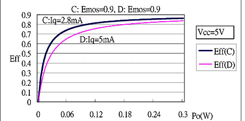

图二
图二显示两个立体声D类功放的Eff曲线,这两个功放的电源是5V且输出晶体管的效率Emos都是0.9,曲线C功放的静态电流是5.6mA而曲线B功放的静态电流是10mA。所以曲线C每声道静态电流是2.8mA而曲线D则是5mA。由图标可知两曲线的优劣与图一相当,低的静态电流有高的总效率Eff。曲线C是TMPA3155DS在5V及8ohm电阻负载的Eff曲线。

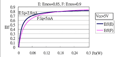

图三
图三也是显示两个立体声D类功放的Eff曲线,曲线F与图二的曲线D是同一个功放,曲线E与图二的曲线C除了晶体管的效率只有0.85以外其它条件都一样。图三显示曲线E虽然晶体管的效率只有0.85低于曲线F的0.9, 但由于曲线E的静态电流是2.8mA比曲线F的5mA要低所以在输出功率小于0.18W以下曲线E的总效率反而高,这强调了低的静态电流对总效率Eff的影响。
