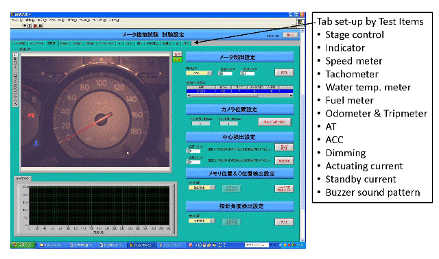

我们使用NI PXI-7833R多功能智能数据采集卡、PXI-4070数字万用表(DMM)、PXI-5402任意函数发生器、PXI-8464 CAN接口、PXI-2569通用开关模块和PXI-6251工业数字I/O模块作为基础硬件,开发了一个PXI系统。为了取代视觉观察测试(操作员在环测试),我们构建了一个具有图像采集(相机)功能和使用NI LabVIEW开发的图像处理和测试功能的硬件在环(HIL)汽车测试系统。
支持多种仪表种类
为了克服不同种类仪表的差异性问题,我们在安装了一个可以移动照相机位置的台架后重做了测试,在测试开始之前进行了学习和初步测试,并创建了测试配置文件。
高分辨率的图像处理
为了测试仪表指示器的角度和LCD的显示,我们移动台架调整相机位置,让高分辨率相机可以捕获到细节图像。我们使用LabVIEW的图像处理功能来采集和处理图像。
仪表测试和蜂鸣器测试
为了进行仪表测试,我们使用了一个装有仪表的暗箱。为进行蜂鸣器的测试,我们在相机中安装了一个麦克风和一个扬声器,通过DMM的数字化仪功能来记录声音,并测试了声音的频率和模式。

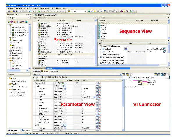

驾驶方案
在行驶和用户操作方案中,我们通过开发NI TestStand测试序列文件,为每个模块准备了由LabVIEW创建的HIL标准功能。
