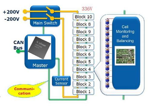

1.1.1电动汽车电池组系统架构
锂电池储能能力强,但单个电池的电压电流都太低,不足以满足混合动力电机的需要。为增加电流需将多个电池并联起来,为获得更高的电压,则要把多个电池串联起来。单个锂电池的电压一般介于3.3~3.6V之间。例如,将多达12 个电池串联组成一个电池块(block)输出电压介于30~45V 之间,而混合动力汽车驱动需要336V左右的直流电源电压,因此通常需要8-10个电池块(block)串联起来使用,意味着电动汽车的电池组是数量众多的的单体电池组成(100节以上)。
图1.1.1:电动汽车电池组系统架构。

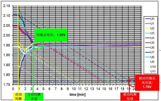

4 实验数据
实验采用12节超级电容(U0~U11)作为均衡对象。被试电容初始电压最高2.131V伏(U6),最低1.767V(U7)。经过130秒左右的主动均衡,所有12节的超级电容的电压趋于集中,停止主动均衡操作。被试电容初始电压最高1.962V伏(U11),最低1.939V(U2)。
图4.1:超级电容主动均衡和被动均衡测试。
采用被动均衡时,用于电容容量和电容电压成正比,采用固定电阻进行被动均衡时,电压曲线接近斜率固定的直线,图中虚线为模拟被动均衡时的电压曲线。经18分钟的被动均衡后,超级电容电压趋于一致达到1.76V。
