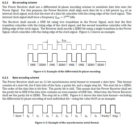

参考图(六)中qi规格书中受电端接收电力与数据反馈架构,其中可以看到有两种设计架构,分别是电阻式与电容式两种。电阻式调制反馈讯号的方式源自被动式RFID技术,利用接收线圈阻抗切换反馈讯号到发射线圈进行读取,运用在感应式电力上由美国ACCESS BUSINESS GROUP (Fulton) 所申请之美国专利公开号20110273138 WIRELESS CHARGING SYSTEM (台湾公开号201018042 无线充电系统)内容中有提到系利用切换开关位于接收端整流器后方的负载电阻,即图(六)中的Rcm使线圈上的阻抗特性变化反馈到供电线圈上,经由供电线圈上的侦测电路进行解析变化,再有供电端上的处理器内软件进行译码动作。参考图(七)在专利说明书中,Fig.7中表示供电线圈上的讯号状况,当Rcm上的开关导通时,拉低受电线圈上的阻抗反馈到供电线圈上使其振幅变大,在编码的方式采用UART通讯方式中asynchronous serial format(异步串联格式)进行编码,即在固定的计时周期下该时间点是否有发生调制状态变化进行判读逻辑数据码,但这个编码方式可以发线将会有一段周期的时间持续在调制状态。参考图(八)为qi规格书中的数据传输格式,可以看到是由一个2KHz的计时频率进行数据调制与译码的数据传送频率,经由推算在一个调至状态下最长会有一个周期的时间在调制状态。UART通讯方式中调制状态的长短并没有影响到系统中的功能,但在感应式电力系统中调制状态会影响到供电的状态,原因是供电端的主载波本身是用来传送电力的,透过供电端与受电端线圈耦合的效果能传送强大的电流驱动力,而受电端的电阻负载需要承受驱动电流进行反馈,当功率加大后在Rcm上所承受的功率也会增加,且在调制期间原要通往受电端输出的电流也会被Rcm所分流,所以在调制期间受电端的输出能力会被损耗;另外调制的时间会因为传送频率提高而缩短,因为在感应式电源系统中主载波的工作频率受于组件与电磁干扰法规限制下只能在较低的频率下运作(约100~200KHz),而数据是靠主载波上的调制状态传送,所以数据传送频率需要远低于主载波频率下才能顺利运作,在前述条件的冲突下可以发现当感应电力系统设计的功率提高后,电阻负载的数据调制方式为不可行,因为在调制电路上的电阻器会有相当长的周期在导通的状态造成功率消耗。

图(八)qi规格书中数据传送格式

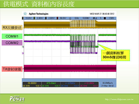

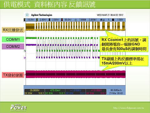

前段所提到的技术中,在WPC qi 规格中所定义为调制期间讯号与非调制期间讯号在供电线圈上产生的高低差需要大于电流差15m A、电压差 200m V ,相较于送电期间在供电线圈上的主载波电压约在50V~100V之间,这个电压变化量相当小,也就是透过放大电路将微小的变化量当作反馈讯号处理。在实际应用时会发现,造成供电线圈上振幅与电流变化的原因不只是来自受电端的反馈讯号,另外在受电端输出的负载上产生变化时也会产生供电线圈上的电压与电流变化,而先前技术所运的的是缩小反馈深度使调制讯号造成的功率损耗降低,在实际应用上受电装置大多不是稳定的负载,市面的手持装置在充电时会有快速的电流汲取变动,而这样的变动下会使供电线圈上的电压与电流产生跳动,经过电路放大讯号后会变成数据码中的噪声,而这样的噪声会使讯号传送失效。参考图(十二)qi系统中的数据传送波型组图,这是取ti供电端bq500110EVM-688 Evaluation Module与受电端bq51013EVM-725 Evaluation Module量测到的波型,而这个套件是符合qi兼容性规范的产品,量测电RX反馈发送为 bq51013EVM-725上讯号调制电容上的波型,当在调制期间会将电容接地使吸收能量使讯号变小,此时产生了反馈到供电线圈上,使TX发射线圈产生高低起伏。而COMM1与COMM2分别为透过OPA放大电路所解析出的电压与电流变化结果,转成数字讯号交由微处理器判读。传送数据的方式就是周期性的连续产生调制反馈,组合成数据框再经由微处理器判读数据内容,而传送的过程中若有遗失部份讯号就会使整个数据框失效。由波型图中可以看出这样的调制讯号会依负载的状况而变动,且在通讯中数据框需要一段长度才能送完,而在这个期间内发生的负载变动都会使数据传送失败,而在系统中供电端需要靠来自受电端的数据码确认装置存在才会持续送电,当数据传送机制失效时将会造成电力中断。
图(十二)qi系统中的数据传送波型图1
图(十二)qi系统中的数据传送波型图2
图(十二)qi系统中的数据传送波型图3
