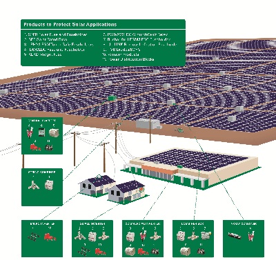

为太阳能电路选择电路保护器件就是设计师可能遇到麻烦的一个地方。这些电路可能用于种类广泛的系统,范围可能从住宅级应用到大型工业设施甚至连接电网的太阳能工场。在所有这些系统中,有许多位置都需要电路保护器件(图1)。许多应用笔记为用于监视和控制的交流电源与数字通信系统提供了电路保护器件选择指南。这些领域已经超出了本文讨论的范围。本文主要讨论太阳能系统的直流侧电路设计,电路设计师在这里更可能遇到意料之外的问题。
图1:太阳能系统中需要使用电路保护器件的地方。

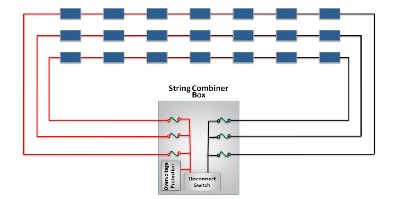

在典型的太阳能电子系统中,各个太阳能电池板或模块通过串联来提高输出电压,并提高效率。许多电池串需要并联使用以获得要求的输出电流和最终功率。根据系统规模和设计细节,并联电池串可以在电池串汇流箱中实现连接,而电池串汇流箱则在阵列汇流箱中实现并联,然后再连到逆变器(图2)。
图2:典型的太阳能电子系统。
在大多数情况下,多个电池串和阵列是在可操作的位置使用汇流箱连接在一起的。这些公共连接点有助于简化系统的装配和维护。不管在哪里使用,都有必要对电路进行分析,判断系统的可能故障电流(即短路电流),并与元器件的过流能力进行比较,然后再安装合适的电路保护器件,防止光伏模块、断开器、连线和走线设备受到损坏。

基于上述这些理由,最常见的第一道防线是熔丝形式的OCPD(图3)。天生是无源器件的熔丝在成本上要低于具有相同性能特征的断路器。这些光伏系统熔丝和它们的测试在UL标准2579(用于光伏系统的低压熔丝)和IEC标准60269-6中有描述。这些熔丝标准是与光伏电池板标准UL 1703和IEC60129以及逆变器标准UL1741和IEC61727配套制定的。
图3:带熔丝和其它走线器件的典型电池串汇流箱框图。

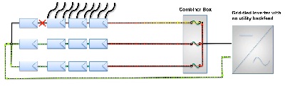

一般来说,故障期间的反向电流源可能来自受影响阵列中的其它电池串的后馈电流(IBACKFEED),见图4。可以近似用Isc x (n-1)公式计算出来,其中n等于受影响阵列中的电池串数量。UL1703和IEC60129定义了光伏电池测试规范,确保在等于或小于Istring fuse x 135%的后馈电流持续2个小时的情况下电池板不会发生危险的过热状况。UL光伏熔丝标准后来将光伏熔丝开路特性定义为不超过Istring fuse x 135%的电流持续1个小时。这样就能在使用带UL熔丝的UL或IEC电池板时保证正确协调工作。
