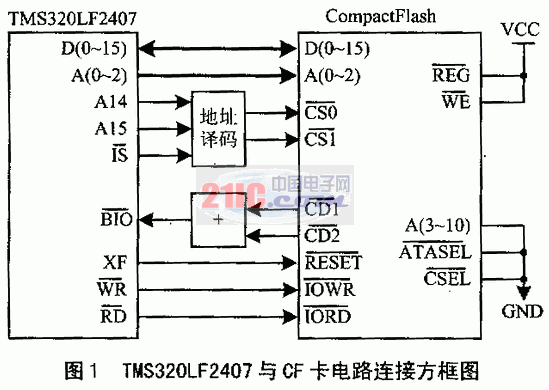

4 TMS320LF2407与CF卡的电路连接
TMS320LF2407是TI公司C24X系列中功能最完整、资源最丰富的控制芯片 DSP,提供了多种接口的最优数字控制,有最高的代码效率。C24X是其C2000系列新代16位定点处理器产生,内核CPU为低功耗、高性能 TMS320TM构架的增强设计;最优化控制多个外设;有2个事件管理模块,用于数据控制、电源转换,产生多种波形PWM;同步16通道高性能10位 ADC,转换时间为500ns;支持串行异步通信接口(SCI)、串行同步外设接口(SPI)、CAN总线2.0标准接口。TMS320LF2407总寻址范围192K字,其中包括64K字程序空间,64K字数据空间,64K字I/O空间,片内程序空间集成32K字Flash,数据空间集成2.5K字 RAM,包括544字DARAM(其中256字与程序空间共享),2K字SARAM。图1给出了TMS320LF2401与CF卡的一种电路连接方框图。 CF卡占用TMS320LF2407的I/O空间地址,不需要任何中间接口转换芯片。
5 TI公司DSP汇编程序实例
