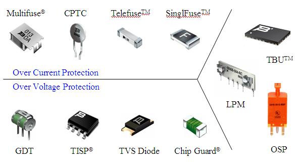

保护元器件的分类
说到保护元器件我们主要分成两大块,一块是过流保护,一块是过压保护。过压保护像上面这个部分,主要就是自恢复的保险丝,保险丝一般叫低压的,是从高压里面的保险丝,可恢复主要是高分子聚合物,就是陶瓷PPC,这是过流保护。
元件知识库
过流保护我们主要看它的里面主要是它的电压而不是看它的电流,相对过压的保护元件,主要分成这几块,像这几个有什么差距?在右边它的反应速度是比较快的,但是通流量比较小,在左边就是相反的,所以在这边来讲我们必须做一些搭配。这个是过流,然后是过压,主要是整合器的元器件,它是我们最新的产品TBU,待会儿主要介绍这些东西。它可以帮你过流和过压,它主要是把一些过流和过压的元器件组合在一起。接下来看到这个图,是我们一般最常见的图,就是我们怎样把过流和过压保护元器件放在我们一般的线路上面,过流的产品一定是串联在电路上面的,包含我们讲的一般电阻或者电压,基本上都是属于串联在电路上面的。
时间:2012  地点:深圳会展中心五楼菊花厅
包括我刚一直强调TBU部分,它是专门过流的产品,至于过压的产品主要是并联在电路上面的,包含像我们讲的一级压、二级压甚至三级的,那怎么办?越靠近外面的地方越是接大的,越靠近IC的地方反应速度越快。所以说这边来讲,类似像我们的TBS管等等,这两边的二级和三级基本上是可以互相交换,就是要看怎么样做搭配。基本上保护线路就在这边,我们怎么做保护系统的协调,这就是很重要的工作。
TBU:高速保护器
接下来就进入最重要的部分,TBU是近十年一个比较新的产品,可以讲是高速的保护器,也可以说它是一个电子的限流器,它的反应速度非常快,可以用在过流也可以用在过压上面。我刚刚讲它是电子保险丝,电子保险丝主要分成几块来讲,那你可以看到这边的部分是一个内部的结构。大家想的没有错这边就是一个开关,左右边各有一个开关,所以这是一个双向的保险丝。在我们的TBU来讲主要是分成几块,大家看一下。最重要一点就是看电压部分,我们目前来讲,我们的电压目前可以省850V,如果是AC是450V。其实它主要就是运用在运输线上面,而不是电源线上面。为什么是TBU?我们要看他怎么样来工作?这个基本上一定是串联在电路上面的。接下来介绍我们的高流、高压的保护怎么做,大家可以看到,我们传统的方式。一开始我介绍过说,我们怎样把GDP、 TBS等摆什么位置?像靠在外面的位置,像是GDP内部的部分我们一般摆在这个部分,这部分像是一些PDC或是一些过流的产品,这里面就是一般我们传统的做法,所以当一个雷击进来之后,第一个上升的一定是电压,这时候谁会最先反应?一定是内部靠近IC部分的最先反应,如果说没有反应,那我的内部线路肯定会被击穿,或是我的TBS管一定要运作,他就是开关这样子,直接把他关起来....篇幅太长。
