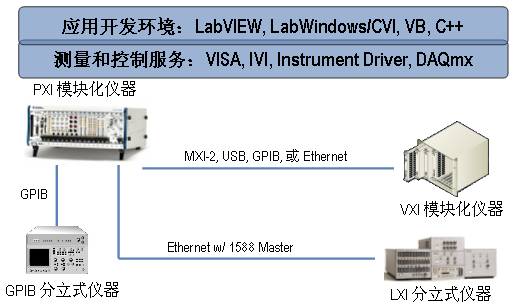

所谓混合总线的测试系统,就是在一个系统中集成多个自动化测试平台的不同部件,包括PXI, PCI, GPIB, VXI, USB, LAN和LXI等不同的总线。从工程师的角度来看,当设计一个测试系统时,往往需要平衡多方面的因素。现在的产品变的越来越复杂,对混合信号测试的要求也 就越来越高,这样就需要利用不同总线测试平台的优势,搭建一个混合的测试系统来满足测试的需求。例如您的系统可能需要像PXI和PCI Express等模块化仪器总线所提供的高吞吐量和优良的集成性,同时也可能需要基于USB或者LAN(包括LXI)的分立式仪器,完成一些特定的测试功 能。此外,使用混合的系统,工程师们可以很容易的在现有的系统上进行升级或是添加新的部件,而无需重新设计整个系统。同时,这样的混合系统对软件的架构提 出了更高的要求,希望无论是在驱动服务层还是在应用软件层都能对不同的总线平台进行无缝的支持,也就是说,一个统一的软件架构将成为整个混合测试系统的核 心。(如图1)
图1:典型的混合总线测试系统的软硬件架构
因此我们看到的是这些总线将会长期的共存,未来测试系统的趋势也将是基于混合总线的测试系统。而同时,软件会在这样多厂商、多总线的混合系统中体现其核心的地位。

在图1的混合系统中,底层的硬件使用了包含PXI、GPIB、LXI等多种测试总线,而在上层却是一个由测量和控制服务 层和应用开发层组成的统一的软件架构。测量和控制服务层包含灵活的设备驱动,用于连接软件和硬件并简化硬件配置部分的测试代码。为了将硬件无缝的集成到软 件中去,工程师们希望能够有高性能、易于编程且持续可升级的API来帮助开发。VISA(Virtual Instrumentation Software Architecture)标准就是提供了这样一种通用的API,负责和驱动软件进行通讯,并且独立于您所使用的仪器总线。无论是使用PXI, VXI, GPIB, LAN还是LXI总线,VISA都提供了标准的函数库和仪器进行通讯,同时从软件上保证了总线之间的互换性。此外,网上超过4000种可供下载的仪器驱动 可以帮助您简化仪器功能的复杂性,快速的开发仪器驱动应用。作为仪器驱动的另一种标准,IVI(Interchangeable Virtual Instrument)标准定义了通用仪器的互换性,对于一些指定的仪器类,如示波器,信号源等,您可以随意的将现在使用的仪器换成一台其他生产厂家、甚 至是其他总线的另一台同类的仪器,而不需要修改任何的软件测试代码。
在应用开发层,开发者总是希望使用符合行业标准的软件开发环境来进行整个系统软件的开发。LabVIEW作为一个专为测 试测量设计的编程语言,使用了工程师们最熟悉的图形化的编程方式,能够帮助用户高效和快速的开发测试应用。伴随着LabVIEW 8的推出,使用LabVIEW进行数据采集和仪器控制的功能被进一步的加强,最新的项目管理和分布式智能更是适合混合测试系统的软件开发。目 前,LabVIEW已逐渐地成为测试测量行业标准的软件开发平台。当然,除了LabVIEW,用户也可以根据自己的喜好,选择其他的编程语言,如 LabWindows/CVI,VB,C++等进行开发。
软件就是核心,LabVIEW加上标准的测量和控制服务(如VISA, IVI等)就构成了这样一个统一的软件平台,帮助工程师简化软件的复杂性,更好的发挥混合测试系统的强大功能。
