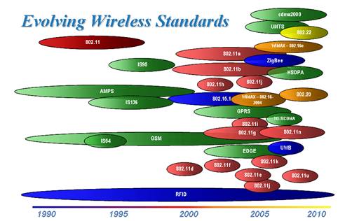

同时,各种无线通信标准的不断涌入也同样使人感到束手无策,每个公司和组织都在根据自己特定应用的需求来制定和优化不同的标准和协议,这就使得大 量的新标准如雨后春笋般出现,而每个标准的生命周期却被大大的缩短。如果通过时间轴来显示各种标准,许多标准的演化过程会变得十分清晰,而新标准的开发也 正以前所未有的速度进行着。如下图所示,在2000年之前,并存的标准只有四五种,并且生命力较长,到今天,这种情况已被层出不穷的各种标准所颠覆。
以下还列出了一些正在研发阶段的新兴的无线标准:
OFDM(正交频分复用)——这一技术正逐渐得以普及而且正在许多新标准中得以实现。
4G 蜂窝技术
认知无线电——作为802.22标准的一部分,这一技术可搜寻空频谱,以便在出现冲突或者通信流时使用。然后通信流就被转移至其他未使用的频谱。
Ad Hoc和传感器网络
多输入多输出系统(MIMO)——在这些系统中,多个天线用来提高系统容量。
超宽带(Ultra-Wideband,UWB)——在第一代设备上(3.1至4.8GHz),每通道使用完整的528MHz并且以480Mbit/s的速率传输数据。

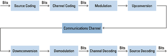

让我们先来了解一下典型的通信系统所包含的主要功能模块,这将帮助更好的理解整个设计和测试的流程。
信源编码和解码
信源编码主要用于数据的压缩,以利于后续的传输。常见的信源编码算法包括JPEG压缩,zip(LZ77和哈夫曼编码算法的结合),MP3和MPEG-2等。
信道编码和解码
和信源编码不同,信道编码可以加入或改写数据位,以便于减少信道传输中噪声和衰减带来的影响,解码后获得更好的原始传输信号。
调制和解调
调制的严格定义是将一个电磁波或信号的一个或多个属性(幅度,频率,和/或相位)进行改变的过程,主要分模拟解调和数字解调两大类。使用调制的方式可以将原来的低频信号在相对的高频中进行传输。
上变频和下变频
使用上变频和下变频的模块可以改变输入信号的频率。

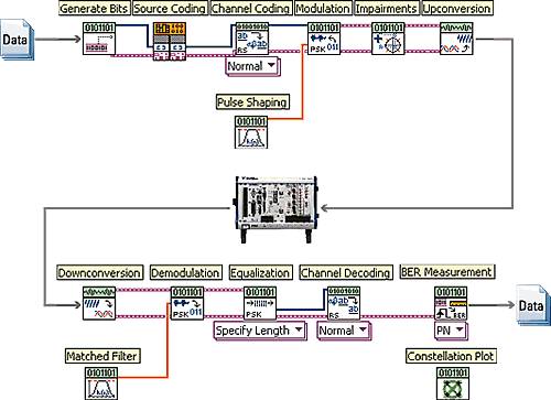

过去,上述流程中的一些重要功能模块(如编码和调制等)往往是通过将数字信号处理(DSP)集成到电路或ASICs上来实现的,而这样的设计、开发 和集成到通讯系统的过程通常需要花费数个月的时间,这样一来,用户很难跟上新标准的发展速度。一个更快更简便,并能紧跟无线技术发展步伐的方法就是应用软 件无线电的技术。在软件中完成编码和调制的过程,并生成调制后的波形,再通过模块化的仪器进行上下变频。这种以软件为中心的测试方法完全是基于应用,而且 是用户自定义的,这能使工程师仅仅通过软件的修改就能快速的满足新标准的要求,大大加速了设计和测试的时间,并掌握了技术上的主动权。
下图显示了National Instruments的LabVIEW图形化的语言和NI的PXI平台,通过软件无线电的方法再现了上述通讯系统的功能框图。模块化的硬件除了完成物理上的上下变频过程外,其余的功能都是通过软件来完成的。

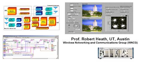

用户解决方案1:对MIMO-OFDM 4G系统进行原型设计
这是一个极具代表性的实例,用来说明利用这个平台如何快速地对系统进行原型设计和开发。OFDM(正交频分复用)是一种多载波数字通信调制技术。它 选择相互之间正交的载波频率作子载波,利用多个子载波并行传输。OFDM技术能够克服CDMA在支持高速率数据传输时信号间干扰增大的问题,并且有频谱效 率高、硬件实施简单等优点,因此OFDM被视为是第四代移动通信系统中的核心技术。MIMO(多输入多输出)利用多个天线实现多发多收,在不需要增加频谱 资源和天线发送功率的情况下,可以成倍地提高信道容量。
MIMO-OFDM结合了MIMO和OFDM的优势,可同时提升无线通信系统的速度、范围和可靠性,现在已经被写入WLAN802.11n以及 WiMAX802.16标准之中。被业界广泛关注的第4代移动通信的研究还处于初期阶段,其基本功能、核心技术还处于构想阶段,MIMO-OFDM也是构 建4G系统的热门方案之一。
德州大学奥斯汀分校(the University of Texas in Austin)开发了MIMO-OFDM 4G系统,在UT无线网络和通信实验室Robert Heath教授的指导下,三名学生在6个星期内设计了一个4G系统的原型。
该实验室之所以选择基于软件的模块化测试平台,是因为通过现成可用的NI RF矢量信号发生器、RF矢量信号分析仪、LabVIEW软件和调制解调工具包,研究人员们已经站在一个很高的起点之上了,因此他们就可以专注于核心部分 的开发。在完成设计工序的时候,需要为MIMO无线通信系统构建原型,并且要为理论研究提供实际的验证。传统的方式是要用到昂贵的专用硬件,这样一来编程 很费时间,在研究室里也很难去维护。用了集成的NI软件和RF产品,德州大学奥斯汀分校的研究人员就可以快速的创建一个无线通信系统,包括调制、同步和均 衡等各种要素。
德州大学奥斯汀分校使用这种集成了LabVIEW软件和PXI硬件的技术成功获得了4G解决方案,现在加州大学伯克利分校的相关人员也在使用相同的设备进行类似的研究。
