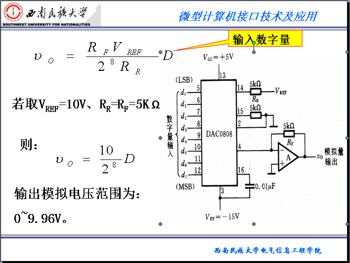

求助:这个运放有没有放大作用?
http://space.eechina.com/space-39367-do-album-id-509.html
电流
电压
转换是怎么回事?

应该没有放大作用,只是跟随。

可以放大
因为这里的DAC不是电压输出型的,而是电流输出型的

看你怎么看了,其实楼上两位说的都有道理。
因为DA是电流输出型的,假设输出电流为I,则Vo=I*Rf,根据运放的“虚短”和“虚断”,所以输出的结果就跟Rf成比例关系了了,你可以说是放大了。
但是话又说回来,如果电流稳定,你直接加个电阻Rf,得到电压,不用运放,假设输出电流为I,结果也是Vo=I*Rf,这样和不用运放比较,你不能说是放大了。

只放大电流, 不放大电压, 最后起到了放大功率的作用!!
