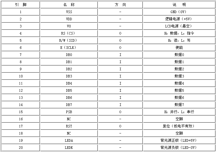

OCM4X8C的引脚说明,如表1所列。
表1 OCM4X8C引脚说明

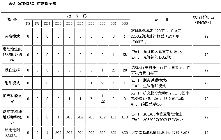

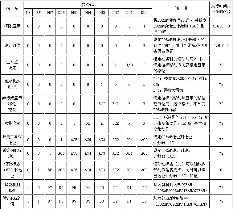

用户使用液晶模块时是通过用户命令来执行相应的显示或控制功能的。OCM4X8C的用户命令分为基本命令集和扩充命令集,分别如表2、表3所列。
表2 OCM4X8 基本命令集

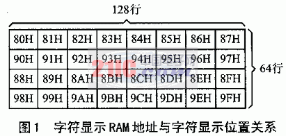

OCM4X8C 按照每个中文字符16×16点阵将显示屏分类4行8列,共32个区。每个区可显示1个中文字符或2个16×8点阵全高ASCII码字符,即每屏最多可实现 32个中文字符或64个ASCII码字符的显示。OCM4X8C内部提供128×2字节的字符显示RAM缓冲区(DDRAM)。字符显示是通过将字符显示编码写入该字符显示RAM实现的。根据写入内容的不同,可分别在液晶屏上显示CGROM(中文字库)、HCGROM(ASCII码字库)及CGRAM(自定义字形)的内容。三种不同字符/字型的选择编码范围为:0000~0006H显示自定义字型,02H~7FH显示半宽ASCII码字符,A1A0H~F7FFH显示8192种GB2312中文字库字形。字符显示RAM在液晶模块中的地址80H~9FH。字符显示的RAM的地址与32个字符显示区域有着一一对应的关系,其对应关系如图1所示。

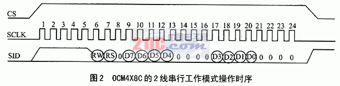

模块2线串行工作操作时序如图2所示。
由图2可以看出,单片机与液晶模块之间传送1字节的数据共需24个时钟脉冲。首先,单片机要给出数据传输起始位,这里是以5个连续的“1”作数据起始位,如模块接收到连续的5个“1”,则内部传输被重置并且串行传输将被同步。紧接着,“RW”位用于选择数据的传输方向(读或写),“RS”位用于选择内部数据寄存器或指令寄存器,最后的第8位固定为“0”。在接收到起始位及“RW”和“RW”的第1个字节后,下一个字节的数据或指令将被分为2个字节来串行传送或接收。数据或指令的高4位,被放在第2个字节串行数据的高4位,其低4位则置为“0”;数据或指令的低4位被放在第3个字节的高4位,其低4位也置为 “0”,如此完成一个字节指令或数据的传送。需要注意的是,当有多个数据或指令要传送时,必须要等到一个指令完成执行完毕后再传送下一个指令或数据,否则,会造成指令或数据的丢失。这是因为液晶模块内部没有发送/接收缓冲区。
