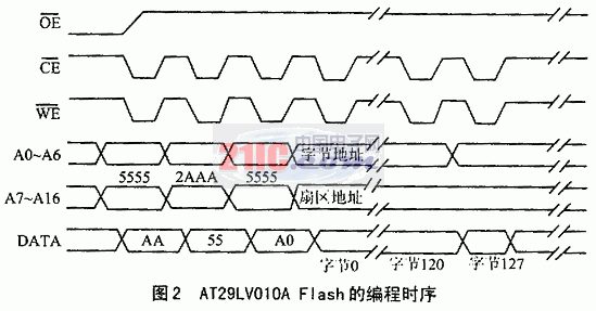

2 Flash存储器的编程
对Flash存储器进行字节编程之前,需要对它进行3个周期的编程指令操作,总线时序如图2。
从图2可知,各总线周期的操作如下:
第一总线周期——向5555H地址的存储单元写入数据AAH;
第二总线周期——向2AAAH地址的存储单元写入数据55H;
第三总线周期——向5555H地址的存储单元写入数据A0H;
第四总线周期——向地址的存储单元写入编程数据;

3 校验和的计算与编程原理
(1)校验和的计算
在程序中,应对Flash编程的正确性进行自动检查,把编程前数据的校验和编程后Flash中读出数据的校验和进行比较:如果相同,则编程成功;如果不相同,则编程失败。需要注意的是,在对Flash进行编程的过程中,不能用CCS2.0中的“VIEW/MEMORY…”功能看Flash中的编程数据,这样会导致一会地址编程的失败。
