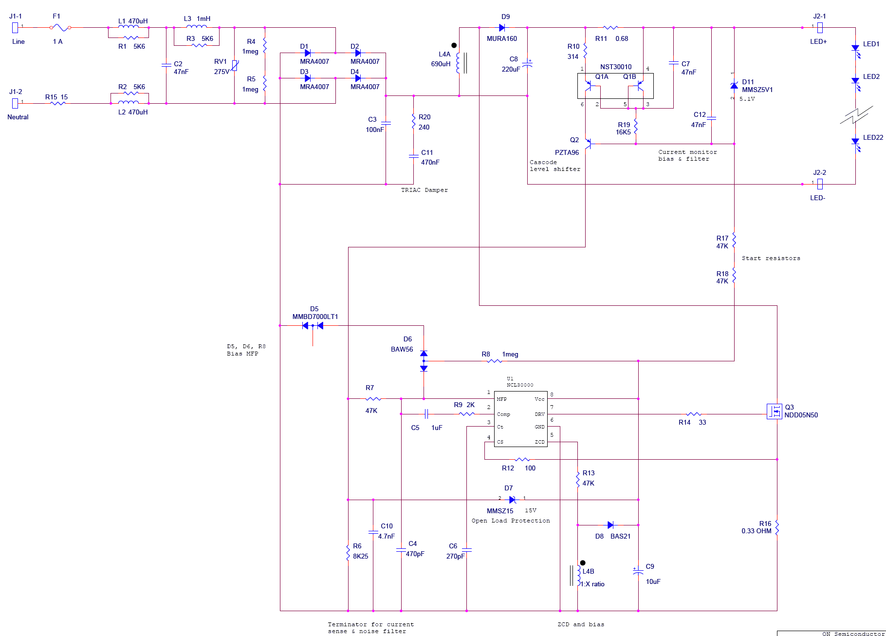

图2:NCL30000非隔离降压-升压拓扑结构电路图
如图2所示,在NCL30000非隔离降压-升压拓扑结构应用中,LED平均电流被稳流,可稳定线路电压变化和负载变化;可实现LED开路及短路保护;如果FET短路,LED仍然安全。
NCL30000降压-升压拓扑结构的工作原理包括:
•直接感测LED电流,提供真正的平均模式反馈。可以在宽LED电压范围内维持紧密的稳流;感测电阻(R9)的阻值很小,可提升能效至最高;匹配的晶体管对(Q1)产生与LED电流成正比的电流。
•分级电平转换晶体管(Q2)将正比例电流耦合至低边控制器;省去了光耦;第二个分级晶体管(Q5)用于“高输入+输出”电压的方案。
•端接电阻(R14)将正比例电流转换为电压;将电压用作提供给控制器的反馈信号;在LED平均电流处关闭反馈环路。
•低环路带宽提供高功率因数。

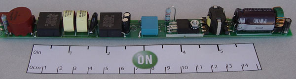

3)    基于NCL30000的T8灯管LED驱动器演示板
安森美半导体为采用NCL30000的T8灯管LED驱动器提供了高PF演示板,用来替代常见的线性荧光灯管。25 W设计示例在350 mA电流时的电压为72 V,主电源电压范围的能效高于88%,典型功率因数高于0.96,尺寸为18 mm x 200 mm (总高度19 mm)。
图3:基于NCL30000的非隔离降压-升压T8灯管驱动器演示板
该演示板具有诸多特性:控制器以交流整流回路电压为参考,可降低系统噪声;LED以交流整流电压为参考,可减少产生的EMI;直接感测LED电流实现真正的平均模式控制;在宽LED电压范围内维持紧密稳压;恒定导通时间提供高功率因数及低总谐波失真;使用偏置绕组提供负载开路保护;热反走,带自动恢复;监控LED电流,提供短路保护;感测FET电流,用于故障保护。

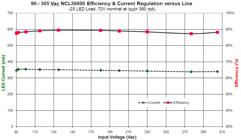

25 W T8灯管LED驱动器设计示例的设计要求包括:输入电压范围为90至305 Vac;为LED提供350 mA恒定电流;LED串最大电压为71.4 V;LED串最小电压为55 V;最小交流主电压的峰值时开关频率为70 kHz;能效约为90%。
图4:NCL30000降压-升压非隔离LED驱动器演示板性能测试结果

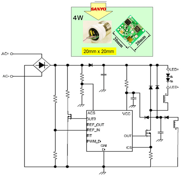

二、LV5026MD/29MC系列非隔离降压LED驱动器方案
除了NCL30000,客户也可以采用安森美半导体成员公司三洋半导体的LV5026MD/29MC系列非隔离降压LED驱动器,并根据实际调光要求,选择适合的产品。例如,若需要同时支持TRIAC调光、PWM调光及模拟调光,则应选择LV5026M;若只需要支持PWM及模拟调光,则可选择LV5029MC。
以非隔离可调光高功率因数LED驱动器LV5026MD为例,它可驱动大功率场效应管电路,采用步进控制方式,具有频率振荡、基准电压外部调整、兼容数字调光和模拟调光、内置软启动、过电流保护、过热保护、过电压保护电路等特性。电路图如图6所示。
图6:采用LV5026MD的非隔离降压LED驱动器
使用LV5026MD的LED照明驱动电路时,改变电路构成可以提高功率因数。对应方法包括:减小AC电压平滑用电容器,扩大AC电流的导通角;控制功率场效应管中流的电流同输入的AC电压成比例。
