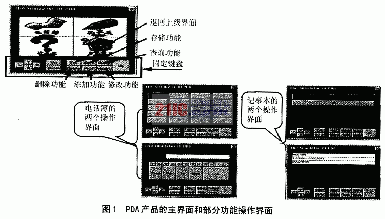

嵌入式系统是一种软、硬件结合的产物。一个控制类嵌入式产品的软件开发离不开它所依赖的硬件环境。如今有了仿真软件的支持,使得嵌入式系统软件与硬件的开发可以同时进行,也因为嵌入式开发工具的强大,越来越多的软键盘产品在不断问世。无论是仿真开发硬键盘产品,还是开发软键盘产品,待开发软件除显示界面之外,主要处理的是设备与外界环境的复杂交互。由于复合控制行为的数量和种类都不可预测,导致了这类软件设计非常复杂,此时使用常规设计方法,难于充分保证实现每种控制行为的组合,更难于保证控制界面的逐级返回。例如,当开发图1所示的PDA软键盘产品时,其中每项功能的控制界面上都有众多按钮用于接受控制行为,根据用户点击行为的不同,进入下一级不同的界面,或处理不同的事务。尽管有产品可能将固定键盘做成一组固定的硬件按钮,但无论怎样,这类软件都需要为不同的界面设计许多不同的控件,并处理控制行为对应的事务。因此,开发中快速地实现界面显示,可保证有更多的精力处理所有控制行为对应的事务。
图1 PDA产品的主界面和部分功能操作界面

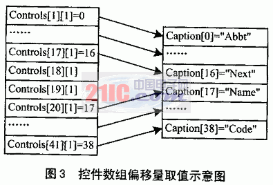

Controls[X][1]:控件偏移植。作用是区分或设定同一类型不同控件的编号。编号从0开始。例如,对于系统中的17个按钮可分别设置为
{0,0,50,110,60,20,5501},
{0,1,150,110,60,20,5502},
{0,16,230,160,35,40,5517}
系统的21个静态文本框分别设置为
{29,17,10,15,50,30,5601},
{29,35,10,40,50,30,5619},
{29,38,10,15,50,30,5622},
偏移值指定的内容是需要显示的字符串,如图3所示。

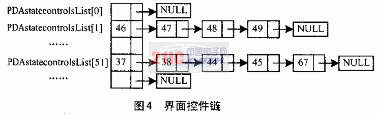

(2)状态控件链
控件链(static int StateControlList[53][6])是一个动态的单向链表结构。在应用程序初始化阶段,根据对pda_init.h文件中定义的界面控件静态数组的遍历动态生成。当程序进入某个界面时,只要循环显示该链表中的控件即可。
Static int StateControlList[53][6]数组的具体定义格式如下:
Y=0Y=1Y=2Y=3Y=4Y=5
StateControlList[X][Y]控件1控件2控件3控件4控件5控件6
StateControlList[1][6]464748490NU
其中“控件1”、“控件2”……表示当前状态的第一、第二等控件。数据“46”表示控件数组的第47个控件,与Controls[46][Y]数组中的内容相对应。“0”是控件结束标志,“NULL”表示没有数据。
为了处理方面,在程序初始化的过程中,假设这个静态数组生成了一个单向链表数组,PDAStateControlsList[53]。具体格式如图4所示。

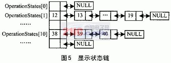

系统各种状态之间的转换用显示状态链(static int ShowStateList[22][11])进行控制。它是一个动态结构的双向链表,在应用程序初始化阶段,遍历pda_init.h文件中定义的状态转换顺序静态数组,动态生成该状态链。这种数据结构为电话簿和记事本的添加和修改操作提供了方便。由于电话簿和记事本的操作状态转换是单向的,所以采用双向链表结构实现线性状态的前后续状态转换。
Static int ShowStateList[22][11]数组的具体定义格式如下:
Y=0Y=1Y=2Y=3Y=4 Y=11
ShowStateList[X][Y]状态1状态2状态3状态4状态5状态11
ShowStateList[10][11]3839400NULLNULL
其中“状态1,2,3……”依次表示当前状态链的不同状态。“0”是结束标志,“NULL”表示没有数据。
在程序初始化的过程中,由这个静态数组生成一个双向链表数组OperationStates[22]。双向链表的每个节点数据域是一个整型常量。它的值等于与其相对应的状态控件链数组(PDAStateControlsList[53])的下标值。例如,如果节点的数据域为12,则对应 PDAStateControlsList[12]状态控件链。具体的生成格式如图5所示。

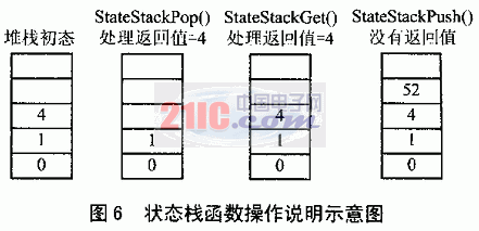

(4)显示状态栈
显示状态栈存放的数据是显示状态编号。具体数据是从初始状态到达当前状态所经过的所有状态,栈数据处理由int StateStackPop()、intStateStackGet()、void StateStackPush(int a)三个函数实现。具体处理情况如图6所示。

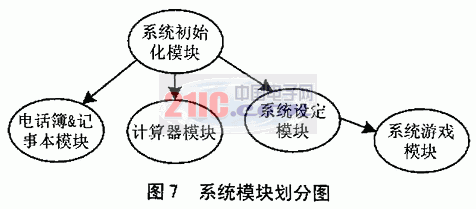

有了以上一套数据结构之后,具体编写程序代码时,根据不同功能所要完成的任务和使用的数据结构,可归类待编写模块,从而提供代码复用率。如电话簿和记事本就可以共用同一套程序代码。因此,关于PDA的所有系统模块划分如图7所示。
系统各个模块间的连接用状态栈以及一些公共变量实现,根据状态栈的信息确定工作到了哪个状态,根据公共变量获得完成操作所需要的信息。程序每进入一个新模块调用的通用处理函数,先屏蔽主界面上固定键盘内的所有按钮,再显示本界面的按钮,最后将固定按钮连接到进入模块的处理函数中,实现固定键盘操作含义的转变。
