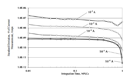

我们曾对采用四个2400的测试系统的测试速度、小电流和小电压测量精度,在一系列不同的测量时间间隔条件下(即不同的NPLC设定参数)进行过特征化测试。NPLC参数与测试时间间隔有如下关系式
                                     测试时间间隔(秒)= 1/60NPLC参数)

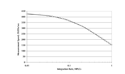

1表示了2400型源表NPLC值从0.011.0时,在10-2A10-3A10-4A10-5A10-6A量程内的低电流测量性能。测试电流的大小接近每个量程的最大值,而每个测量点则代表100次测量的标准差。测试结果表明,对于每一个很短的积分(integration)时间,即 < 0.1 NPLC,在10-2A10-3A10-4A量程下,电流测量的标准差小于满量程的0.005%,而在10-5A10-6A量程下小于0.08%。在10-5A10-6A量程下以最高测试速度测量时,±3σ的测试可重复性达到了< 2nA。图2表示了一个以四个2400构建的测试系统的测试吞吐率的测量结果(该结果表示为NPLC设定值的函数)。
1. 2400源表的电流测量值的标准差与NPLC的关系曲线,其中的测试量程为10-2A10-3A10-4A10-5A10-6A

2. 采用四个2400OLED特征化系统的测试吞吐率
