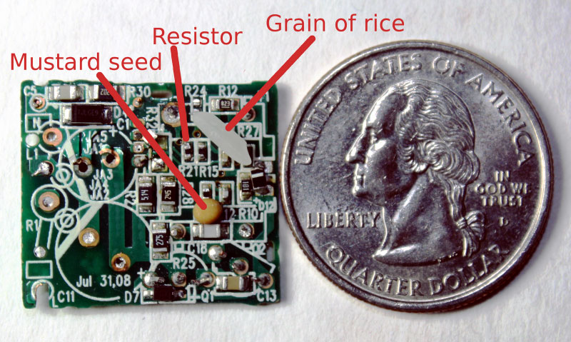

iPhone充电器能每秒钟能开启和关闭输入的电源7万次,以输出正确的电压。我们能从上图看出,iPhone充电器包含两款电路板,上方和下方的电路板都是方形的。上部的电路板是主要的部件,能控制高压输入电流,下端的电路板控制低压输出电流。这些电路的尺寸都非常小,但是构造却十分复杂。
为了减少EMI干扰,苹果在iPhone充电器的研究上花费了很大功夫,其中也包含许多竞争对手充电器中没有的组件。输入电邮通过塑料外壳上的铁氧体环进行过滤,而输出电源的二极管电桥由两个大电容和一个电感器组成。除此之外,苹果还是用了超强的AC插脚和复杂的过热/过压保护电路来确保iPhone充电器的安全性。

从艺术的角度来说是‘金玉其外,败絮其中’。
调试用的板子,加下华丽的外壳就卖了。

这也算艺术品,工艺极差,从图片看,这是一个不合格品。
