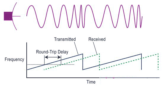

理解雷达对汽车系统设计的影响是从理解传感器开始的。大部分汽车雷达设计都愿意使用24或者77-GHz自由频段。发送器一般是频率调制的连续波(FMCW)设计,它发出“啁啾”:在频域的快速变化,如图2所示。
图2.车载雷达将使用啁啾类型的FMCW。
Reuter解释说:“FMCW最大的优势是简化了对反射信号的理解。您可以从反射频率中直接读取目标范围,从多普勒频移中得出速度。与脉冲调制方案相比,产生CW不太复杂,理解起来也很容易,很可靠。这是车辆厂商最关心的问题,他们觉得花在改进ADAS上的每一个欧元都直接来自企业利润。
