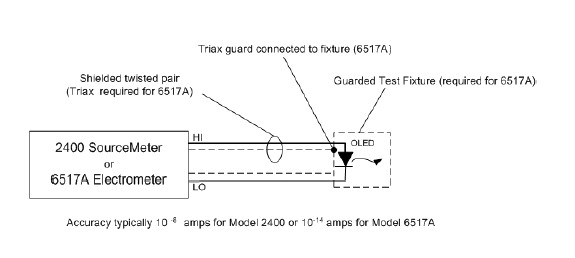

反偏漏电流测试中的测试设备、电缆、夹具的选择,是由漏电流的大小量级和所需的测量精度决定的。漏电流简单地就是在特定的反向偏压下流过器件的电流。既然是这样,那么测试系统就必须能够在器件两端之间输出一个稳定的电压,然后能精确地测定相对很小的电流。对于某些产品,若测得的漏电流小于预先规定阈值(比如数十纳安)便认为产品合格。在这种情况下,用2400源表进行简单的合格/不合格测试也就足够了,可以达到10-8-10-9A的电流测量精度。如果使用一个带有电压源的静电计、一个有恰当保护的夹具和三同轴电缆,那就可以低到10-14A的电流。图1是一个表示如何对单个OLED进行反偏漏电流测量的接线图。
1 .源表测试OLED反偏漏电流的接线图,2400源表测试电流可以低至10-8A;用6517A静电计可以测到10-14A
