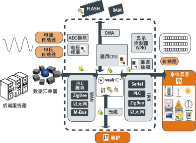

智能仪表的核心是低功耗微控制器加上模拟前端(AFE)。例如在电表中,先由AFE检测电流电压,将检测得到的值转换成数字格式,然后将数字值发送到微控制器,再由微控制器处理这些数据、在本地内存中存储读数、并在小型LCD屏幕上显示相关信息。最后通过通信接口定期地向公用事业公司上传数据(图1)。对于气表或水表来说,特别低的功耗是附加要求,因为这些仪表必须采用电池供电,而且电池必须持续工作几年时间。或者也可能使用某种类型的能量收集能源取代电池。
图1:一款典型的安全智能电表,利用了INSIDE Secure公司的VaultIC460模块提供数据安全和防篡改保护。这种仪表还包含了用于检测电能使用情况的模拟前端、用于处理和显示收集到的数据的安全微控制器以及用于向公用事业公司回传数据的通信接口。
