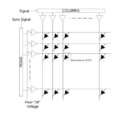

有机发光二极管OLED)显示器采用了一种新颖的平板技术。它以有机材料涂层构成一个p-n结,当注入的载流子复合时就会发光。在OLED显示器中,每个OLED形成一个像素,每个像素纵向横向排列形成一个矩阵OLED可以是单色的(黑白色),而叠层的OLED可以产生多种颜色。一个典型的彩色OLED是由RGB(红、绿、兰)像素构成的。OLED可以分成有源(主动)矩阵和无源(被动)矩阵(两者兼用或只用其一)。与有源方式相比,图1中所示的无源方式比较简单且成本也较低,因而是小型显示器最常用的方法。
1.无源OLEDPMOLED)显示器的结构图
