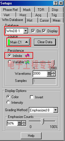

就在下面这幅图所示的设置界面上,她每次都是先点击waveform database的on,然后再选择Source为C2。但我们都是先选择C2然后再点击on的。
因为我们的光模块80C11如果是插在通道一的话,Source是不用改的。但关键是,他们碰巧没有将模块插在通道一,每次点击on的时候会将其它所有的设置——如Vertical等菜单里的选项——都会改成C1,这时如果再将Source改成C2的话,即使在Database里看起来似乎是改成功了,但其实其它的设置都还在C1,那就难怪Autoset时会出问题了。如果先选Source的话,就不会存在误动作的问题。

当然,我们旧款机器在Firmware设计上可能还是有小小的bug,而在这样一个特殊的环境下,就被反复重现了。
