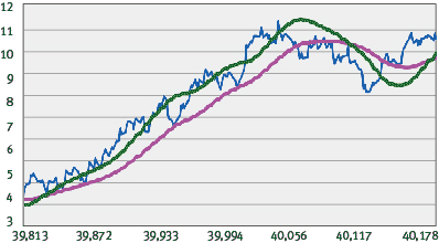

在通带内,频率响应明显是非平坦(内有凹凸)的,而且已经放弃了一些相对阻带抑制。如果你熟悉控制系统理论,你马上会看到,我们得到的是增加的传递函数零,其组延时的贡献准确取消了原始的滤波器极点(以及新极点也会出现)。但它并非太过糟糕的一个响应——它仍能去掉数据序列的高频率噪声——如图3所示,某些神秘数据(哇!):
图3:某些数据(蓝色),巴特沃斯响应(粉红色)和补偿(绿色)

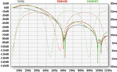

这次,我们以FIR为例。我们HA的起始滤波器是一个对称的9阶FIR滤波器,(因此有4个采样周期的恒定组延迟)。这是为陷波60Hz左右有不小变化的AC线频而设计的。我会解释理由,且在以后的Filter Wizard中,明确如何设计这样一款“拨空号(dial-a-null)”滤波器,但眼下,我们只是看一看。对于我们的HB,为得到零延迟滤波器,我们使用了4个采样周期的简单延迟。这使2-HB看起来像一个系数为(2,0,0,0,-1)的5阶FIR滤波器。级联的HAHB做成一款单一FIR滤波器,将两个Z平面序列卷积在一起,获得一个13阶的滤波器。HA和HAHB的幅度和组延时如图4所示,这次是用LTspice仿真的。图中,有相当奇怪的频率和时间,是因为这个滤波器是按工作在220个采样/每秒设计的。再次,我们得到一个凹凸不平的通带并失去了一些阻带响应。
现在,我们可以进入预测领域。如果我们把HB'的延迟设为5个采样周期而不是4个,然后重新计算该级联(现在是14个阶递),我们得到的HAHB如图4(绿色线段)所示。与期望的一样,现在,你可以看到DC组延迟是负4.5ms左右。
图4:FIR例子,正延迟和负一个采样周期的情况

这种零或负延迟滤波器通常还用来处理非电子信号。例如,如果一种金融工具(如股票)的价格被认为呈斜坡线性变化,但该斜坡被短期交易噪声破坏,零延迟滤波器就可用于有效地提取基本行为。虽然,如图5所示,当三角形改变方向时,你可以从滤波器的行为进行推断,但一段时间内,这种滤波器会给出极不准确的结果,直到价格行为再次按平稳的斜坡变化。图3的神秘数据,事实上是个股票价值序列。
