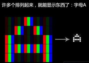

     传统屏幕的每个像素(也就是每个小颗粒)都由三个次像素(sub pixel)组成,分别是R(Red)、G(Green)、B(Blue)。这三个次像素的调和令单个像素可组成各种各样的颜色(可简单如此理解)。如下图显示白色的字母A所示。
(这两张图片,来自文章

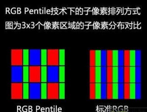

     对于AMOLED屏幕而言,增加像素所带来的屏幕成本增加是一个头疼的问题,于是这种次像素排列方式被得以重新调整。第一代AMOLED屏幕的次像素由原来的每个像素3个次像素,变为每像素缩减为2个次像素,这样,成本就自然降下来了。——那么如果仅有两个次像素,还怎么表现多种颜色呢?—— 于是,解决方法是如果这格像素仅有R(红色)与G(绿色)两个次像素,为显示白色,需要B(蓝色)次像素,就借邻居的蓝色次像素来显示,这种次像素排列被亲切地成为Pentile排列方式,如下图所示。
     对Pentile次像素排列方式而言,技术上并没有我们想得那么容易,他还需要解决一些实际的问题。例如有的时候他借不到邻近像素的次像素(因为可能邻近像素需要显示的是黑色,并不发光)。另外,我们还可以在上图看到,Pentile排列的左侧有比较大块的R与B次像素,这就容易造成屏幕显示上的文字彩边现象。
     这些技术问题即便全部解决后,最可怕的就是上面提到的,文本显示效果极为糟糕。对同样分辨率同样大小的屏幕而言,采用Pentile次像素排列的屏幕要比采用传统RGB次像素排列的屏幕,在文字显示上,颗粒感强得多。这是Galaxy S一类手机文字颗粒感强烈的症结所在。

这个要多说两句,前面原理说的很清楚了,我们看到的分辨率320*240是76800个点,但是实际上每个点都是三个RGB点构成的,实际有230400个点。为什么p排列有颗粒感,因为,p排列同样的分辨率少了三分之一的点,只有153600个点。
