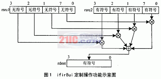

第二,可以利用8位乘/累加的定制操作,一个操作能完成4个8位乘/累加,一个机器周期(CLK)最多能执行5个操作。与非定制的乘/累加相比,减少了运算的次数,提高了程序运行的并行度。
图1为ifir8ui定制操作功能示意图
