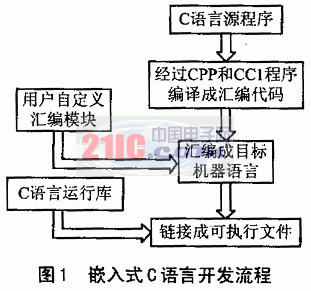

VisualDSP6.1还提供了丰富的帮助文档,包括21XX系列的用户手册、汇编和C语言工具以及仿真调试程序的使用手册;还有C运行库的参考手册,列出了所有可用的C库函数。用C语言开发DSP的典型流程如图1所示。
