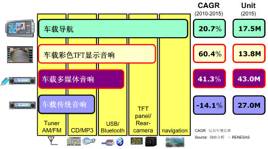

车载信息娱乐系统趋势
传统的车载音响包括Tuner及收音机、CD播放功能,随着人们的需求越来越多,可能会加入USB设备、蓝牙等设备的功能,慢慢地人们发现只是"听"已经不够了,需要有视频、摄像头功能,再后来需要导航功能。在这些其中,如图1所示,车载彩色TFT显示音响和车载多媒体音响年增长率是最高的。
图1 车载信息娱乐系统趋势

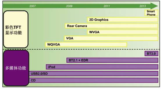

多媒体功能每年都在增强,如图2所示。对于多媒体功能来说,最先只是CD的播放或者支持USB或者SD卡等,慢慢地随着iPod的普及,需要支持iPod功能和iPod蓝牙的功能,包括USB3.0。而彩色TFT从WQVGA到VGA的显示,到RD的显示以及最后会和Smart Phone做连接显示等,不难发现,功能会越来越加强。

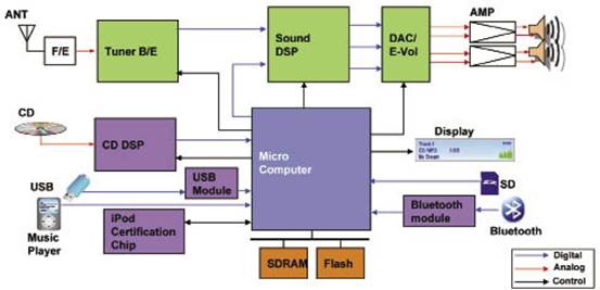

车载多媒体音响系统模块如图3所示,由一个主控MCU控制的Tuner、CD DSP伺服器USB模组和iPod功能等组成。
图2 车载信息娱乐系统的功能
图3 多媒体音响功能模块
在这里,多媒体音响功能有AM/FM;CD,USB,SD,iPod,Bluetooth;MP3,WMA,AAC;Character Display。

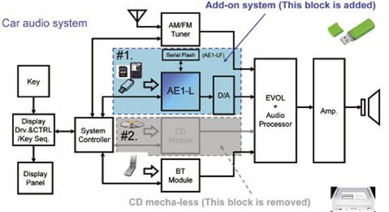

AE1-L无机芯车载音响方案
AE1-L是瑞萨电子无机芯车载音响方案。在传统的汽车音响使用AE1-L之后,如图4所示,就可以直接增加音频解码(MP3/WMA/AAC)和USB/SD接口,并且可以去掉CD机芯变身Low Cost Car Audio (LCC Audio)。这样就可以变成一个低成本音响方案。这个方案的灵活性是很好的,可以满足不同客户的不同需求。

AE1-L特性归纳来说就是易控制,是简单设计的USB memory/iPod/SD音频系统,并且还具有低成本的特性,是成本优化的具有连接功能音响。与此同时,还能实现小面积的系统布局。AE1-L提供两种尺寸封装,分别是48-pin和64-pin 封装,48-pin封装尺寸是7mm×7mm ,64-pin封装尺寸是10mm×10mm。客户可以很容易在现有的音频播放器方案上增加AE1-L。
新的SoCs整合了USB主控制器和音频解码功能,因此单芯片SoCs可以直接从USB设备,SD卡和其他数码音乐播放器中播放音乐。扩展功能可以用外部Flash实现。
图4 传统的汽车音响使用AE1-L
