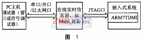

调试是嵌入式系统开发过程的重要环节。嵌入式系统开发调试和一般PC系统开发调试有较大差别。在一般PC机系统开发中,调试器和被调试程序是运行在相同的硬件和软件平台上的两个进程,调试器进程通过操作系统专门提供的调试接口控制和访问被调试进程。而在嵌入式系统中,调试器是运行在桌面操作系统上的应用程序,被调试程序是运行在基于特定硬件平台的操作系统,两个程序间需要实时通信。
嵌入式系统调试时,主机上运行的集成开发调试工具(调试器)通过仿真器和目标机相连。仿真器处理宿主机和目标机之间所有的通信,这个通信口可以是串口、并行口或者高速以太网接口。仿真器通过JTAG口和目标机相连。三者间的关系如图1所示。
嵌入式系统开发调试方法有快速原型仿真法和实时在线调试法。快速原型仿真法用于硬件设备尚未完成时,直接在宿主机上对应用程序运行进行仿真分析。在此过程中系统不直接和硬件打交道,由开发调试软件内部某一特定软件模块模拟硬件CPU系统执行过程,并可同时将仿真异常反馈给开发者进行错误定位和修改。实时在线调试法在具体的目标机平台上调试应用程序,系统在调试状态下的执行情况和实际运行模式完全一样,这种方式更有利于开发者实时对系统硬件和软件故障进行定位和修改,提高产品开发速度。

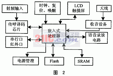

在详细讨论了嵌入式系统开发中的几个关键因素后,下面具体阐述这些因素在工作中的具体体现。图2是个人数字助理PDA和寻呼机二合一的手持式电子产品结构图。
该产品的基本功能包括:
① 个人数字助理——科学计算器、英汉互译辞典、电话号码簿、记事日程表等;
② 交通信息——列车时刻表的车次查询和车站查询、民航时刻表的航班查询等;
③ 寻呼信息——接收个人和公共寻呼信息,个人寻呼内容实时语音合成并播放,寻呼方式更新列车和民航时刻表数据等。
分析产品功能结构图并结合产品的基本功能,可以获得产品对嵌入式处理器的性能要求:高速嵌入式处理器处理列车和民航时刻表查询、个人寻呼内容的实时语音合成并播放等。处理器外围需要自带语音录放电路完成语音录入和播放,串行口和红外通信口进行数据通信,LCD接口电路提供用户输入接口,也需要电源管理模块完成便携式电子产品的低功耗设计。
选用ARM公司的嵌入式微控制器EP7211:内含的32位微处理器ARM720T,提供18MHz、36MHz、54MHz和72MHz 工作主频,而且允许用户在应用程序中对控制寄存器编程切换处理器工作频率,这种切换频率的工作方式,不仅满足了不同的应用需求,而且降低了系统的功耗。 EP7211提供了SRAM和Flash存储芯片接口,2个RS232口(1个自带红外信号收发模块),支持G_729.a标准的语音录放Codec模块,有LCD接口和电源管理部分,支持低电压监测等。在休眠状态下,EP7211支持中断唤醒功能,唤醒时间是唤醒频率的2~3个周期,芯片提供8kHz 的唤醒频率,使得在休眠状态下系统收到寻呼前导信号时能够及时唤醒。
