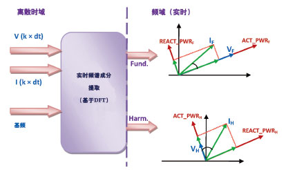

图2以框图形式说明了频谱成分提取的工作原理。
图2. 提取基波和谐波频谱成分
某一相的采样电压和电流与基波频率值一起通过一个计算模块,该计算模块以相量形式提供计算结果。针对每个基波频率和某些用户可选的谐波频率,都会提供一对相量(电压和电流)。有了这些分量之后,我们就可以运用电源理论中的已知方法来提取RMS值和功率。RMS值相当于这些相量的幅度,视在功率则等于这些幅度的乘积。将电流相量直接投影到电压上并将二者相乘,就可以获得有功功率。分解电流的另一个正交元素与电压相乘就得到无功功率。

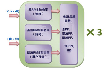

上述DSP模块已添加到一个根据基本公式计算总RMS值和功率的现有架构。我们还加入了一个用于计算多个电源品质因数的元件。首先,我们计算谐波失真(HD),以便根据基波RMS值归一化所有谐波RMS值。然后,利用总RMS值和基波RMS值,我们根据标准定义计算总谐波失真加噪声(THD+N)。最后,根据有功功率与视在功率的比值,提取所有功率因数。如图3所示,三个相位并行执行所有这些信号处理,但谐波分析模块是例外,任一给定时间只能将该模块分配给某一相位。
图3. 顶层DSP架构
通过计算谐波功率因数,可以找出电网中的谐波源。虽然业界仍然对查找主要谐波源的最佳方法存在争议,但是其中一种传统方法是基于“有功功率的流动方向”。这相当于确认该特定谐波频率在系统某一点或多个点上的有功功率符号。在失真电压下工作时,线性负载会针对每个谐波产生有功功率,而且如果客户端存在非线性元件,该功率会进入网络。通过测量污染谐波电压和电流的相位角度,然后计算其差值,可以确定该值。而在此架构中则不必如此,因为谐波功率因数可以提供该信息。
这种DSP架构已在三相电能计量器件上成功实现,它具有如下硬件资源:单MAC架构,工作时钟频率为16 MHz,信号采样速率为8 kHz,具有1k字的数据存储器。所有三相的基波测量结果连续计算,谐波分析仪则能从给定相位(A、B或C)连续提取三个随机谐波值。该架构是可扩展的,某些性能参数已根据已知的电网工作条件进行了优化。
