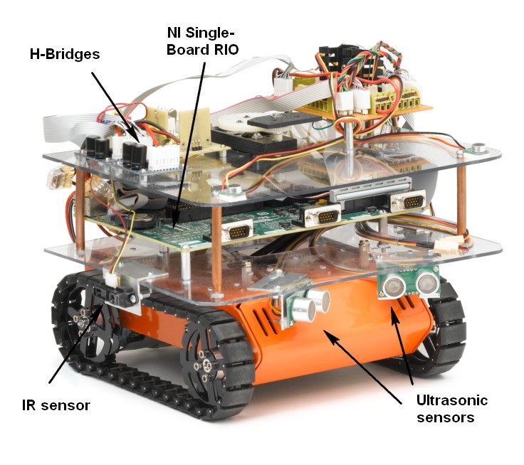

由美国国家仪器公司工程师搭建的演示平台NIRo是一种小型的无人地面车辆,它的组件都是从当地商店中购买的商用现货。控制系统在集成了 FPGA和实时处理器的NI Single-Board RIO嵌入式平台上实现。
部件概述
NIRo实现高效导航和避障需要几个关键硬件组件:
嵌入式控制器 – 用于传感器数据采集、决策和电机控制。
红外线传感器 – 用于探测机器人平台两侧和后方一定距离内的目标。
超声波传感器 – 用于探测机器人前方的目标,因为前方覆盖了较大的区域。
H桥 – 用于控制电池至电机的电流方向,使电机前进或后退。
图1显示了每个硬件组件在NIRo上的位置。表1提供了详细的部件列表。

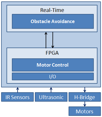

NIRo的软件构架同时采用了底层和高层控制。避障和传感器数据解析等高级任务在嵌入式实时控制器上执行。避障算法使用IR和超声波传感器的测量数据来决定该如何根据周围的环境进行导航。
NIRo还包括电机的底层控制,该控制在FPGA上实现。根据避障算法获得的结果,FPGA通过数字I/O线路输出脉冲宽度调制(PWM)信号来控制电机。实时处理器与FPGA之间的数据传输通过LabVIEW内置的FPGA接口功能来完成。

NIRo的软件构架可见图2。IR传感器与NI Single-Board RIO设备上内建的模拟通道连接,超声波传感器与内建的数字线路连接。电机与H桥连接,H桥再通过数字I/O连接到NI Single-Board RIO设备上。
图 2. 在NI Single-Board RIO平台上实现NIRo的软件构架

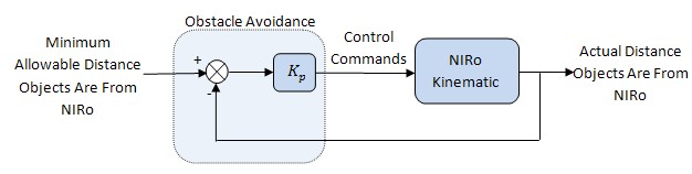

图3的控制框图说明了以上问题。障碍物与NIRo之间设置了一个预期最小距离。机器人与障碍物之间的距离小于该距离时会及时转弯。机器人会考虑预期最小距离与物体真实距离的差值与传感器测量到的真实距离的比例。
图 3. 用于避障的控制框图
避障算法的实现代码可见图4。值得注意的是,与图3类似,障碍物与NIRo之间的真实距离用来与最小预期距离进行比较。还要注意图4中case结构与图3中的避障框图类似。 PID.vi的输出用于向电机发出指令,使NIRo避开附近的障碍物。
