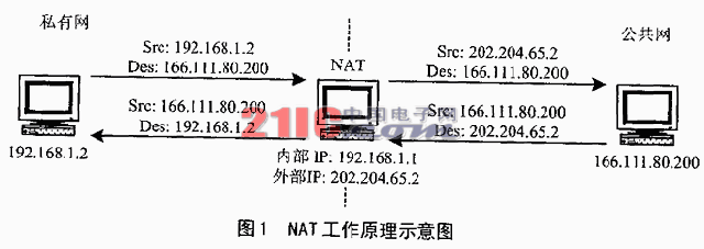

NAT的基本工作原理是,当私有网主机和公共网主机通信的IP包经过NAT网关时,将IP包中的源IP或目的IP在私有IP和NAT的公共IP之间进行转换。
图1 NAT工作原理示意图
如图1所示,NAT网关有2个网络端口,其中公共网络端口的IP地址是统一分配的公共IP,为202.204.65.2;私有网络端口的IP地址是保留地址,为192.168.1.1。私有网中的主机192.168.1.2向公共网中的主机166.111.80.200发送了1个IP包(Des=166.111.80.200,Src=192.168.1.2)。当IP包经过NAT网关时,NAT会将IP包的源IP转换为NAT的公共 IP并转发到公共网,此时IP包(Des=166.111.80.200,Src=202.204.65.2)中已经不含任何私有网IP的信息。由于IP 包的源IP已经被转换成NAT的公共IP,响应的IP包(Des=202.204.65.2,Src=166.111.80.200)将被发送到NAT。这时,NAT会将IP包的目的IP转换成私有网中主机的IP,然后将IP包(Des=192.168.1.2,Src=166.111.80.200)转发到私有网。对于通信双方而言,这种地址的转换过程是完全透明的。

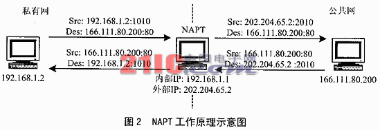

由于NAT实现是私有IP和NAT的公共IP之间的转换,那么,私有网中同时与公共网进行通信的主机数量就受到NAT的公共IP地址数量的限制。为了克服这种限制,NAT被进一步扩展到在进行IP地址转换的同时进行Port的转换,这就是网络地址端口转换NAPT(Network Address Port Translation)技术。
NAPT与NAT的区别在于,NAPT不仅转换IP包中的IP地址,还对IP包中TCP和UDP的Port进行转换。这使得多台私有网主机利用1个NAT公共IP就可以同时和公共网进行通信。
如图2所示,私有网主机192.168.1.2要访问公共网中的Http服务器166.111.80.200。首先,要建立TCP连接,假设分配的TCP Port是1010,发送了1个IP包(Des=166.111.80.200:80,Src=192.168.1.2:1010),当IP包经过NAT 网关时,NAT会将IP包的源IP转换为NAT的公共IP,同时将源Port转换为NAT动态分配的1个Port。然后,转发到公共网,此时IP包(Des=166.111.80.200:80,Src=202.204.65.2:2010)已经不含任何私有网IP和Port的信息。由于IP包的源 IP和Port已经被转换成NAT的公共IP和Port,响应的IP包(Des=202.204.65.2:,Src=2010166.111.80.200:80)将被发送到NAT。这时NAT会将IP包的目的IP转换成私有网主机的IP,同时将目的Port转换为私有网主机的Port,然后将IP包(Des=192.168.1.2:1010,Src=166.111.80.200:80)转发到私网。对于通信双方而言,这种IP地址和Port的转换是完全透明的。

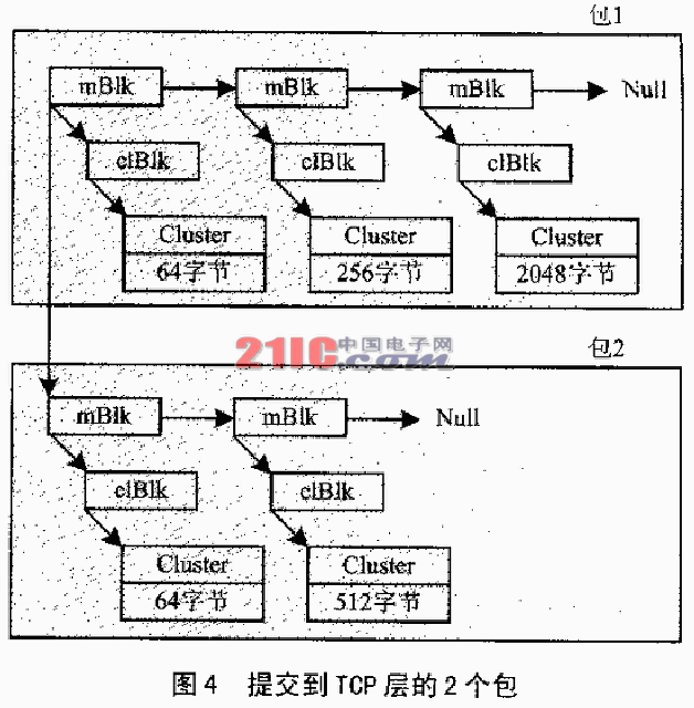

VxWorks网络协议栈传输数据使用的内存,是在系统启动进行网络协议初始化的时候就申请下来的,并使用系统提供的netBufLib建立内存字点池来管理这些内存空间。网络协议栈传输数据所需的内存都是从这些内存节点池中申请,使用完毕后再释放。
NetBufLib通过3种数据结构处理网络协议栈传输的数据:mBlk、clBlk和Cluster。其中,Cluster保存的是实际的数据,mBlk和clBlk中保存的信息是用来管理Cluster中保存的数据的。为了满足传输不同大小数据的需要,Cluster是一些大小不同的内存块;缺省情况下,VxWorks网络协议栈创建了大小从64~2048字节的6个不同的内存节点池。
由于mBlk中保存的只是指向数据的指针,因此,网络协议栈不同层之间的数据传输可以避免数据拷贝。此外,对于分布在多个Cluster中的数据,可以通过mBlk把它们链在一起,并且只需要传递链首的mBlk就可以了。VxWorks网络协议栈的“零拷贝”技术就是建立在这种机制的基础之上的。图4描述了2个提交给网络协议栈TCP层的包的数据结构。
在mBlk结构中,有2个指向其它mBlk的指针:1个指向同一个包的下一个mBlk;另一个指向下一个包的链首的mBlk。ClBlk指向的就是实际存储数据的Cluster。

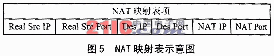

NAT一般采用1个映射表来实现IP地址和Port的转换。对于截获到的IP包,通过比较IP包的目的IP、目的Port、源IP、源Port和NAT映射表中的相应表现,对IP包的目的IP、目的Port、源IP、源Port进行转换。
典型的NAT映射表如图5所示。
