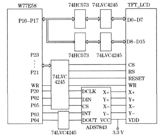

  2 T32QM6450与W77E58接口电路
  硬件连接如图1所示。处理器芯片选用W77E58.该芯片是一个快速8051兼容微控制器, 其内核经过重新设计, 提高了时钟速度和存储器访问周期速度。它的指令集基本与8051相同, 多了一条DEC DPTR指令。8051每12个时钟周期为一个机器周期, 而W77E58每4个时钟周期为一个机器周期, 提高了指令执行速度。另外, W77E58 还可调整MOVX 指令的周期,范围为2~ 9个机器周期, 这种设计使W77E58能够更有效访问慢速或快速外部RAM 及外设。
图1 液晶屏与W77E58硬件连接电路
  因为W77E58是高速8 位单片机, 而该LCD模块采用16位总线接口, 所以电路中用了2 片锁存器74HC573, 用P24~P27口分别控制2片锁存器的锁存使能和输出使能引脚LE (下降沿锁存) 、OE (低电平有效), 先给第一片74HC573的LE一个高电平, 通过P1口传送低8 位数据, 然后给该片的LE 低电平锁存当前数据; 给第二片的LE 高电平, 同样通过P1口传送高8位数据并锁存, 最后同时给2片74H C573的OE低电平, 即可实现16位数据的传送。
  该系统是混合电压系统, 液晶模块和ADS7843用3.3 V 供电, 而处理器和锁存器是5 V 供电, 这2部分是不能直接相连的。所以还要处理好电平的转换问题, 电路中用4 片双向电平转换芯片74LVC4245, 它可以实现3.3 V和5 V的相互转换。
  为实现触摸屏功能, 电路中用1 片触摸屏控制器ADS7843.它是电阻式触摸屏控制芯片, 具备串行12 位A /D转换功能, 在关闭模式下, 功耗仅为0.5uW, 在12 V、125 kH z的工作模式下功耗为750 uW3. 文中仅结合电路对主要功能加以介绍。CS是芯片选通端; DCLK 是时钟输入端, 由P20 脚软件模拟时钟信号输入; DIN 是数据串行输入端, 控制数据通过该引脚输入; X+ 、Y + 、X- 、Y - 是接触点坐标数据输入端; INT是中断引脚, 用于通知MCU 有触摸事件发生, DOUT 将转换后的触摸位置数据串行输出到MCU。
