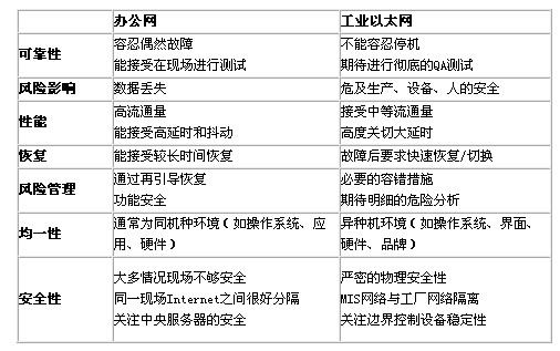

  工厂信息安全中最为基础的部分就是工业以太网,所以工业以太网网络首先得必须保证7*24*365天的可用性,必须能够不间断的可操作,能够确保系统的可访问性,数据能够实时进行传输,需要有完备的保护方案。工业以太网与普通办公网具体区别如下表所示:
  表1 工业以太网与普通办公网对比

  下表为工业网络与办公网在风险源上的区别。

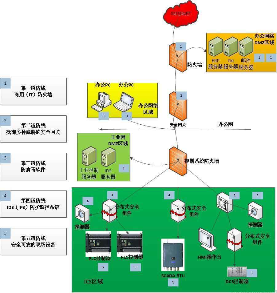

  导语:对于工厂信息安全,仅靠传统的杀毒软件进行防护是远远不够的。只有一套完善的网络体系架构,才能真正的对于工厂信息安全进行防御。工厂信息安全的建设应该采用五层的防御体系进行构建,严格的对区域进行划分。工厂信息安全五层主要是指:商业(IT)防火墙层次、安全网关层次、防病毒软件层次、控制系统防火墙与IDS(IPS)系统层次、现场设备五层次的防护。
  对于工厂信息安全,仅靠传统的杀毒软件进行防护是远远不够的。只有一套完善的网络体系架构,才能真正的对于工厂信息安全进行防御。工厂信息安全的建设应该采用五层防御体系进行构建,严格的对区域进行划分。
  第一道防线:商业(IT)防火墙
  目前几乎所有的企业都有这一层的防护。此层的目的是将内部网和Internet网分开,从而保护内部网免受非法用户的侵入。入侵者必须首先穿越防火墙的安全防线,才能接触目标计算机。通过此层的防御,可以过滤掉绝大多数的网络攻击。入侵者如果穿越防火墙,首先到达的就是办公网络的DMZ区域。但是办公网络的DMZ区域是不会涉及到工厂车间网络的任何服务器,所以,对于工厂信息的安全起到了最初级的防护作用。
  第二道防线:抵御多种威胁的安全网关
  安全网关的防护严格程度较第一道防线的防火墙的规则更加严格,并且够提供从协议级过滤到应用级过滤。入侵者如果成功穿越防火墙后,想进入更加核心的区域,那么就必须花费更多的时间及精力来进行攻击。
  第三层防线:防病毒软件
  普通办公用电脑的攻击价值非常低,一般的入侵者不会对其进行攻击,但是普通办公电脑确实一个攻击的平台,通过木马程序进行控制,非法访问一些服务器,将普通办公电脑当做一个跳板的作用。对于办公电脑来说,经常的使用U盘等移动设备会造成无法通过网络传播的病毒进行扩散。防毒软件能够监察计算机内的恶意程式,包括流行的各种病毒、木马、蠕虫和特洛伊木马,保护企业和用户计算机。
  第四层:控制系统防火墙与IDS(IPS)系统
  控制系统防火墙是专门针对工厂生产车间系统及网络部署的一道防火墙。此道防火墙会制定更加严格的规则,开放更加少的端口,避免入侵者从外部对工厂生产车间的网络及系统进行攻击。

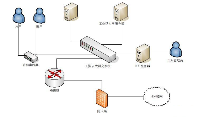

  同时,在此层级上由于工厂生产车间的敏感性,为了有效的对网络环境进行监控,在靠近终端设备处同时部署IDS或IPS系统的探测器。IDS是Intrusion Detection System的缩写,即入侵检测系统,主要用于检测病毒和网络异常通信,以便网络管理员采取相应措施。IDS入侵检测系统能够察觉黑客的入侵行为并且进行记录和处理。由于当病毒爆发时,会占用大量的工业以太网络带宽,使任务实时性执行出现闯题,IDS入侵检测系统能够及时检测出这种非法的占用,记录下病毒发出的连接,向上层管理计算机发出警告,同时它不影响整体网络的运行性能,非常适合工业以太网的网络特点。
  图2IDS部署示意图

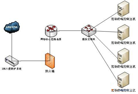

  IPS(入侵防御系统)设备串接于路由器与防火墙,利用IPS能够快速终结DDOS、未知的蠕虫、异常应用程序流量攻击所造成的网络阻塞,实现对工业以太网的防护,同时它能保护防火墙和核心交换机等网络设备免遭入侵和攻击。IPS会在此类网络攻击扩散到网络的其它地方之前阻止这个恶意的通信,在网络中起到防御的作用。IPS将检查入网的数据包,确定这种数据包的真正用途,然后决定是否允许这种数据包进入你的网络。这种技术从源头控制了对工业以太网的恶意攻击。具体部署参考图4。
  图3 IPS入侵防御系统
  通过部署入侵检测系统及入侵防御系统后,工厂信息安全的防护体系基本趋于完善。能够对绝大多数病毒及攻击进行有效的防护。
  第五层:安全可靠的现场设备
  上面的四层都是从外部因素进行防御,做为工厂信息安全的基础部件,现场设备应该进行内部的防御。现场设备在选型时需要进行慎重的选择,避免选择一些功能系统不成熟的产品进行使用。如果已经选择了一些比较老款的产品,企业需注意严格软件升级、补丁安装管理,严防病毒、木马等恶意代码侵入。关键工业控制系统软件升级、补丁安装前要请专业技术机构进行安全评估和验证。只有这样,现场设备才能保障自身系统安全。
  图4 工厂信息安全网络架构
