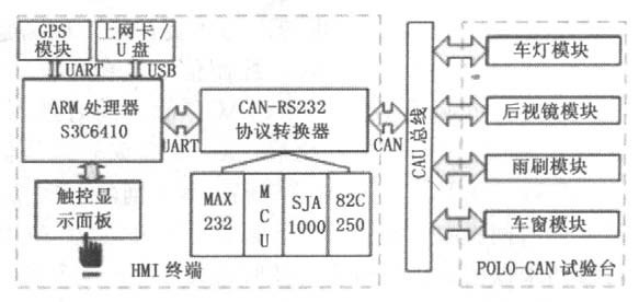

  基于ARM 和Qt/E的车载HMI终端主要由两个模块组成,分别是ARM 处理器与触摸显示屏组成的HMI触控平台和CAN/RS232协议转换器模块。该终端可接入车载CAN网络中实现车载设备的触摸控制与状态信息显示。其结构框图如图1所示。
  图1 车载HMI终端结构
  HMI触控平台主要是将Qt/E交叉编译后移植到ARM 平台,调用GUI在触摸面板显示。通过点击触控界面发送控制字,经CAN/RS232网关发送到CAN网络中对各设备进行控制,同时实时采集各设备运行状态参数并显示,便于驾驶员及时了解车辆运行状态。该平台还预留了UART和USB端口分别可外接GPS模块,无线上网卡或U 盘设备,实现导航、无线上网和多媒体播放功能。
  CAN/RS232协议转换模块主要由MCU、CAN 接口与UART接口组成,其中CAN 接口采用CAN 控制器SJA1000和CAN收发器PCA82C250设计,RS232接口采用MAX232设计,以此实现两种不同总线协议数据帧的透明转换,是HMI终端与CAN网络中各设备交互的纽带。
  车载CAN网络模块主要以Polo车CAN 试验台为平台,试验台集成了车灯、电动车窗、雨刷和后视镜CAN 节点模块。

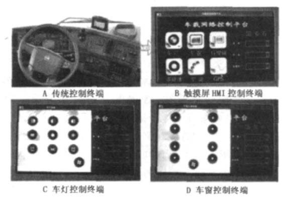

  HMI触控平台以ARM 为处理器,接7.0寸LCD触摸屏来实现,可取代传统的(如图2A)机械按键与表盘显示的中控平台。HMI触控平台如图2B所示,由车灯、车窗、后视镜、多媒体、空调、导航以及状态参数显示菜单组成。将该终端嵌入到方向盘,驾驶员可点击触控菜单进入车灯、车窗等控制界面(如图2C和D)实现车灯、车窗等设备的触摸控制,也可实时采集与显示设备状态参数如:车速、故障码等。其中,触控与显示数据需调用ARM 底层串口驱动来实现读写操作,触控界面通过Button控件的信号与槽机制来实现数据的发送,状态参数的采集与显示通过事件驱动方式实现。终端可外接GPS模块实现导航功能,设计了Qt媒体媒体播放器实现娱乐功能,也可接入无线网卡来实现无线上网功能。
  图2 车载HMI终端

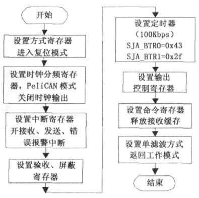

  主程序中首先要完成初始化操作, 包括单片机、SJA1000、RS232通信以及中断源的初始化。其中SJA1000的初始化是整个设计最重要的部分,也是保证CAN 通信的前提。考虑车辆内部网络的兼容性,SJA1000配置为Peli模式,支持CAN2.0A和B规范,实现标准帧和扩展帧两种报文传输。SJA1000初始化寄存器配置流程如图3所示。
  图3 SJA1000初始化寄存器配置流程

  通过QPainter类进行对窗体界面和按键图像界面进行设计,达到美观的人机界面。最后将设计好的程序通过交叉编译,生产二进制文件移植到ARM 中,然后在文件系统中调用执行,最终在LCD触摸屏上显示,如图2所示。
