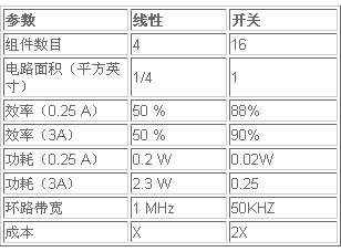

平均电流是验证系统测量的一个重要数值,因为它对确定正确的电源拓扑很重要。例如,您可能会在开关式电源低功耗和线性稳压器的低成本和小体积之间进行权衡。表 1 显示了开关式电源和线性稳压器在组件数目、面积要求、功耗和成本等方面的对比情况。该表适用于可输出 3 安峰值电流的一些稳压器。有趣的是,如果峰值电流一直存在的话,就很难处理高功耗。建立 DC 电流将有助于做出正确的选择。很明显,从各个方面来看,线性稳压器都是更佳的选择。
表 1 线性方法体积更小、成本更低但不如开关式电源高效。
DDR 电源面临的一个巨大挑战是在高瞬态负载极端情况下如何控制输出电压。如表 1 所示,线性方法拥有比开关方法更宽的控制带宽。因此,它使用更小的电容器来控制输出阻抗。例如,3 安负载下要将输出控制在40mV 以内,交叉频率的输出阻抗需要小于 0.013 Ohms,相当于约 10 uF 电容。50 kHz 下线性控制环路关闭的开关式电源使用 200 uF 的电容,从而带来更多的成本和电路板面积(参阅《电源设计小贴士 #10》)
