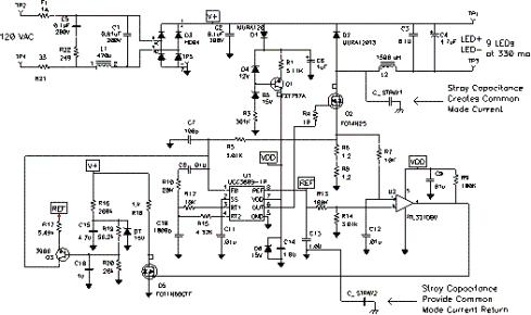

非隔离式电源的共模电流可能成为一个电磁干扰 (EMI) 源,您是否曾经消除过它呢?在一些高压电源中,例如:LED 灯泡所使用的电源,您可能会发现您无法消除它们。经仔细查看,发现非隔离式电源与隔离式电源其实并没有什么两样。开关节点接地寄生电容,产生共模电流。
图 1 是一个 LED 电源的示意图,其显示了该降压调节器中共模电流产生的主要原因。原因就是开关节点接地电容。令人惊讶的是,如此小的一点电容,仍会产生问题。CISPR B 类(适用于住宅设备)辐射规定允许 1 MHz 下 46 dBuV (200 uV) 信号的 50 电源阻抗。这也就是说,仅允许 4 uA 的电流。如果转换器在 100 kHz 下对 Q2 漏极的 200 Vpk-pk 方波进行开关操作,则基准电压约为 120 伏峰值。由于谐波随频率降低而成比例下降,因此 1MHz 下会有约 9 Vrms。我们可以利用它来计算允许电容,得到约 0.1pF,即 100 fF(相当于 1 MHz 下 2 兆欧阻抗),其为这个节点完全可能的电容量。另外,还存在电路接地其余部分的电容,其为共模电流提供了一条返回通路,如图 1 所示 C_Stray2。
图 1 仅 100 fF 的开关节点电容却产生了 EMI 问题
