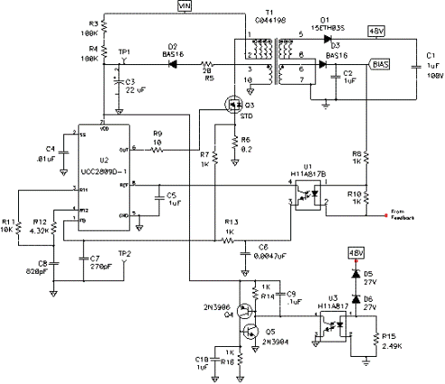

图 2 显示了这种电路一个很好使用方法。图中所示为一个高压输入、48-V 输出反向转换器,它在出现由控制电路故障引起的输出过电压状态时,利用 SCR 来关闭电源。输入电压首次施加于电路时,流经 R3 和 R4 的电流便对大容量电容器 C3 充电。当 C3 的电压达到足够高时,控制 IC 便开始工作,对功率 FET Q3 进行开关操作,并将能量传送给输出端。通过控制 U1 的电流,实现对输出电压的调节,从而控制通过变压器传输的能量。这种电路还通过 U3 提供隔离式过电压保护。我们选择使用了齐纳二极管 D5 和 D6,它们在正常工作期间不导电。在出现过电压的情况下,它们便开始导电,压制光耦合器 U3 的电流。U3 触发由 Q4 和 Q5 组成的锁存电路。锁存电路对偏置电容器 C3 放电,而当 VDD 电压达到 U2 的欠压停止点时 U2 停止工作。
在电压接近 1 伏以前,锁存电路持续对偏置电容器放电。这样,R3、R4、R14 和R16 的值变得很重要。R3和R4限制输入线路的有效电流,而 R14 和 R16 决定了锁存电路中要求保持电流的多少。如果 R14 和 R16 的价值较小,则锁存电路关闭,偏置电容器充电,同时电源尝试再次提供输出功率。
若出现故障,这种方法可提供连续重试的功能。如果电阻器的价值足够大,则锁存保持开启,并且需要重启电源来对其进行重置。在这种情况下,便没有连续重试。该电路中另一个重要的组件是 R5,它在锁存电路开启后限制偏置电源。正常情况下,需要使用这种组件来防止检测到峰值偏压。
图 2 编程实现 SCR 的锁存控制
