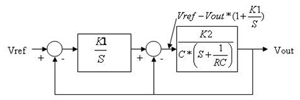

这篇《电源设计小贴士》是《电源设计小贴士 23》的后续文章。它着重介绍如何使用TL431分路稳压器关闭隔离电源的反馈环路。本文章讨论了一种扩展电源控制环路带宽以改善瞬态负载及线路响应的方法。您可能必须要参考原文来继续这一讨论。功率级是一个带电容输出滤波器和单极衰减的电流模式控制反馈电路。图 1 显示了该控制环路的结构图,该图已得到极大的简化。在左侧模块中,误差放大器由一个带起点极的积分电路响应代表。在右侧模块中,光耦合器增益和电流模式控制电路已被组合为一个简单的 K2 增益,以及一个由负载电阻 (R) 和输出电容 (C) 设置的极。
图 1 大大简化的控制结构图显示了两个环路
结构图中共有两条反馈通路:一条通过积分器,其输出与参考电压比较;另一条将积分电路输出与输出电压比较。模块的频率响应显示在图 2 中。蓝色曲线代表功率级响应,您可能没有足够多的修改灵活性。负载电阻由输出电压和电流设置,而滤波器电容取决于噪声要求、开关频率和瞬态负载要求。

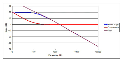

在电源的光耦合器和电流模式控制部分,您的确可以通过增益实现一定的控制。红色曲线是输出电压到功率级输入的响应。利用补偿积分电路,在对电源进行补偿的程度方面您会受到一定的限制。在高频率下,Vout 到功率级输入的增益等于 1。您唯一的选择是在哪里放置零。其由积分电路变为 1 的位置决定。图 2 中,补偿零与总单极衰减的功率级极一致。请注意,由于补偿增益为 1,因此电源的交叉频率由功率级本身的 0 dB 交叉设置。
图 2 连接误差放大器为一个 1 型积分电路限制带宽
