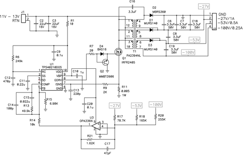

图 1 显示了一种替代方法。您认识这种拓扑结构吗?让我们来研究这种拓扑结构具有的一些优点,假设所有负载仅为 -27V 输出。
关闭开关,使 C16 钳位控制电源开关 (Q1)。电源开关开启时,输出整流器 (D2) 由 C16 钳位控制。因此,通常不会出现与反向拓扑结构相关的振铃。另外,流经耦合电感的输入及输出电流可以为持续,这极大地简化了输入和输出滤波器。这种拓扑结构是一款 C’uk 转换器。普通工程师对这种拓扑结构不是很了解,这成为实施该拓扑结构的难点。这主要是因为只是偶尔使用 C’uk,抑或是工程师在大多数时候甚至都没有考虑它。
图 1 这种独特的拓扑结构可提供非常好的交叉调节,奥妙何在?

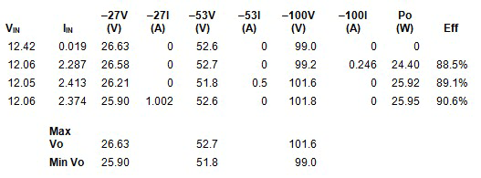

VoIP 电话的电源对成本、功耗都极为敏感,并且需要一定的 (5%) 交叉调节。它们都是一些大容量系统,具有较大的价格压力。它们一般将电池作为备用电源,其每一瓦特都十分珍贵。需要对所有输出进行较好地控制,以实现交叉负载并保护下游放大器。由于振铃的存在,这一整套要求成为反向拓扑结构一个难题,并需要预负载或者额外的功率调节电路。表 1 显示了 C’uk 转换器在这种应用中具有优势。
表列出了极端条件负载极限的一些交叉调节结果。在本例中,利用流经 R17、R18 和 R20 的加权电流,输出电压同样也得到了调节。这样便聚集了误差,同时提供比 5% 更佳的极限交叉调节,其没有预负载或额外调节电路。通过增加该输出的加权,我们可以进一步改善一个输出的调节,从而负影响另一个输出的调节。
即使假设 C’uk 转换器没有预负载,其效率也比反向拓扑结构好 2%。这是通过使用更低电压的开关和二极管实现的,因为电路中缺少振铃。
表 1 所有负载组合的输出精确度都优于 5%
