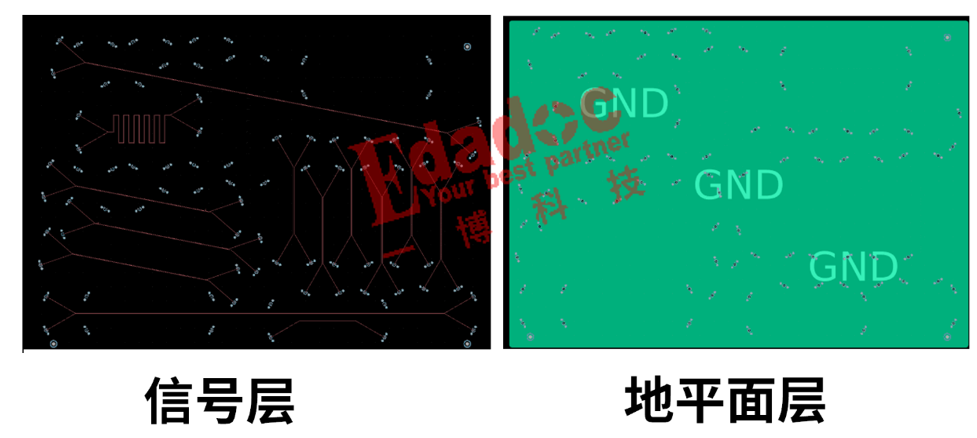

Chris还是更喜欢把这个因素归到设计端去,残铜率是什么意思呢?相信80%以上的PCB工程师肯定是知道的,那就是PCB设计版图上某一层的有铜区域的占比。例如下面的高速先生做过的一个测试板的信号层和地平面层,明显能看到信号层本身就那么零零星星的几根走线,但是地平面层就基本上都是地铜。那我们就可以说,信号层的残铜率很低,地平面层的残铜率很高。至于多低和多高,具体的数值就是看铜占的比例了。例如还是下面的这个图,可能信号层的残铜率是10%,地平面层就高达90%了。。。

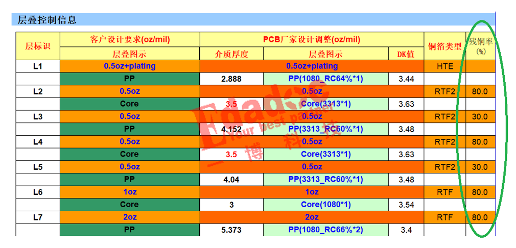

当然,在PCB板厂反馈的叠层也会清晰的给出每一层的残铜率,它是根据我们客户投板后的gerber文件去计算的,所以相对就会更准确了。

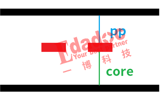

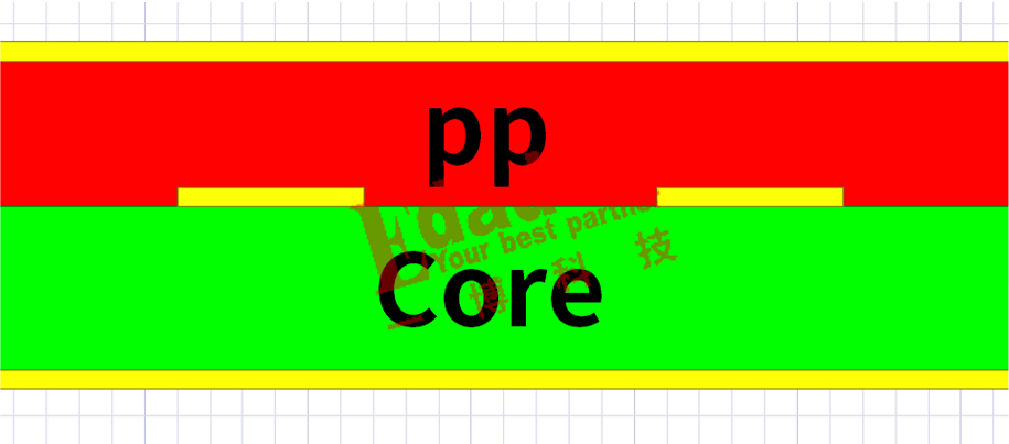

说到这,Chris又必须要先给大家科普另外两个名词了,那就是叠层里面的pp和core。其实他们本身是同一个东东,只不过core是已经提前用pp压合好的两块板,也叫芯片,pp就再没压合过之前的材料。所以压合过的core,厚度在多层板加上pp在压合一次的时候,厚度就基本上不会变化了,下图是一个内层走线的pp和core的简单结构示意图。

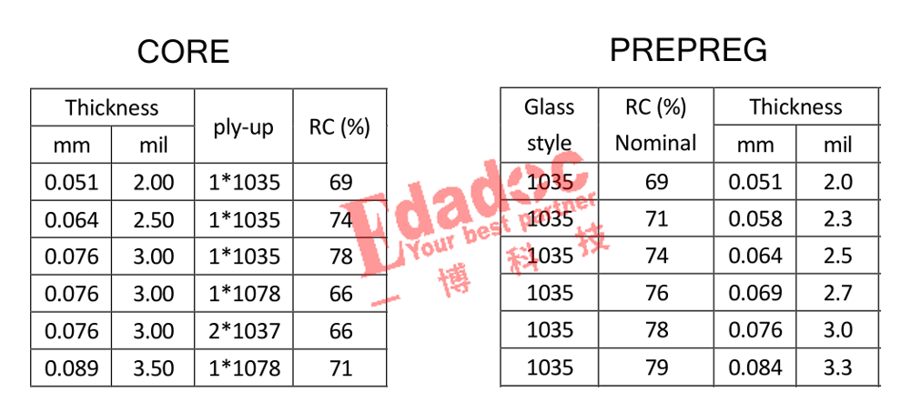

下图是某板材供应商的line-up,给的都是没压合之前材料本身的pp和core的分类和对应的厚度信息。

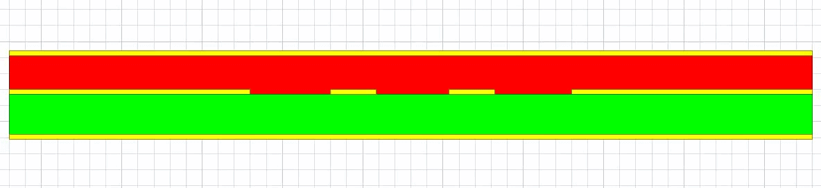

怎么还没说到残铜率啊?好捉急啊!大家别激动哈,的确。。。真的还没那么快说到!因为下面说的是pp和core压合过程的变化哈。大家看到下面压合好的内层走线的示意图绿色的是core,红色的是pp(这个颜色记住哈,下面Chris就不再标注了哦)。
刚刚说了,core本身是已经压合过了的双面板,所以和pp一起再压的时候厚度是稳定的,基本不会变了。问题就出在这个pp上,大家看到的压合之后是长上面那样,那pp压合之前是啥样呢?其实是下面的样子。

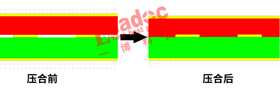

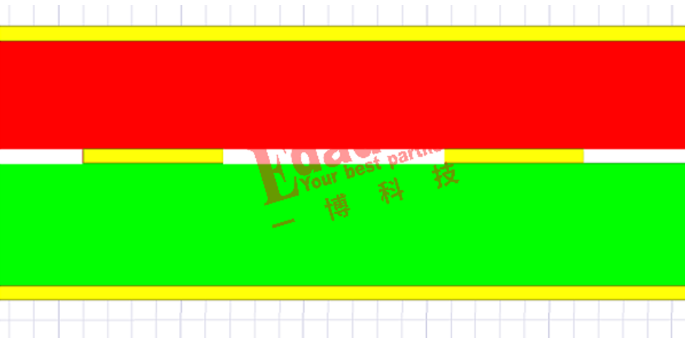

相信大家一看就懂了是吧。因为中间的走线层不可能全部都是有铜的,所以没压合之前走线层没铜的地方是空白的,pp在走线层的上面。重点来了!上面的pp叠好没压合的时候的情况,那经过压合这个操作后,压合的高温使得pp处于融化的状态,那么pp里面的胶(树脂)就具有流动性,就会去填充走线层没铜的地方去。所以压合后就变成了下面那样了,也就是上上图我们看到的那样,中间就没缝隙了。
但是Chris还是想让大家好好看看压合前后有什么不一样的地方哈!眼尖的小伙伴估计看出来了!咦,pp的厚度,也就是走线层到上表面的厚度怎么变了,准确来说是变小了啊!很容易理解啊,压合时高温使pp融化,胶顺势填到走线层没铜的地方去了啊,那pp不就看起来厚度变小了嘛。

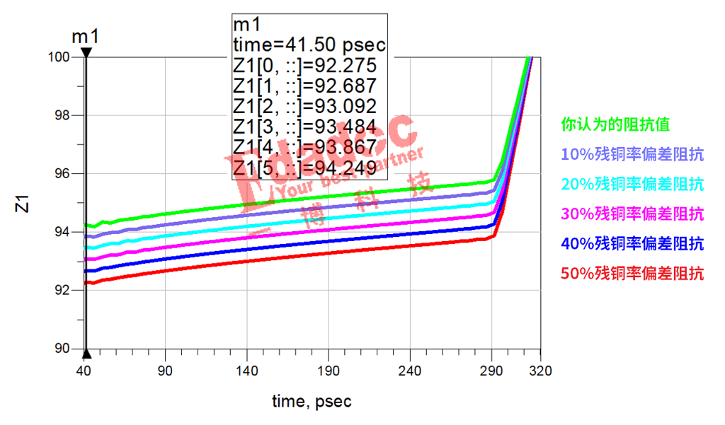

的确有点意思,那这会大家应该慢慢知道残铜率是怎么影响加工后的阻抗精度了吧。我们用上面那个动图的3D内层传输线模型来进行不同残铜率偏差估算后的加工阻抗偏差。残铜率估算偏差的意思就是大部分工程师都认为压合后的pp厚度和压合前的板材line-up给出的厚度是一样的,也就是默认走线层是100%的残铜率的理想情况去计算,然后在这个基础上,Chris通过上面模型的仿真扫描给出真正的残铜率后的阻抗变化,不同残铜率偏差的阻抗结果对比如下:
从上面的仿真结果就能很直观的看到,一旦估计错残铜率后,仅仅这一项的影响就会导致不小的阻抗加工偏差。而且这还只是0.5Oz的走线层,如果是1Oz的走线层,那残铜率估算偏差导致的阻抗变化就会比0.5Oz时可能大2倍不止,看大家以后谁还敢不重视残铜率的估算。。。
