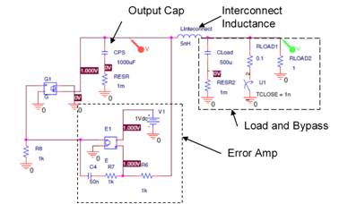

为了讨论方便,图1显示了电源系统的P-SPICE模型。本图由补偿电路电源、调制器(G1)和输出电容器组成。内部还包括互连电感、旁路电容负载模型、DC负载和步进负载。
图1 简易P-SPICE模型辅助系统设计
首先,你需要决定是将电源和负载看作一个个单独的“黑匣子”,还是把问题当作一个完整的电源系统设计来处理。如果使用系统级方法,你可以利用负载旁路电容来降低电源输出电容,从而节约系统成本。如果使用“黑匣子”方法,你要单独测试电源和负载。不管使用哪种方法,你都要知道负载需要多大的旁路电容。

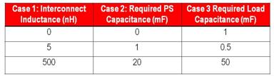

表1对举例系统三个互连电感的要求电容器进行了比较。通过改变互连电感、计算负载旁路电容并设计电源的相应输出级和控制环路,得到比较数据。案例1的负载和电源并列放置;案例2电源和负载之间的互连电感大小为中等。案例3中,使用线缆连接的电源的电感极高。要求旁路的多少直接与互连电感有关。
本例中,案例 3 是互连电感的 100 倍,旁路电容也是如此。这在电源设计中形成纹波,原因是电源在有和没有旁路电容器的情况下都必须保持稳定。很明显,第一种方法更好,因为它使用的电容器最少,成本最低。案例2中,互连电感受到一定的控制,电容器数量有一定增加。案例3中,大量的互连电感带来了严重的成本问题。案例2和案例3也都有一个好处:独立的电源测试。
表 1 利用系统级方法降低电源系统成本

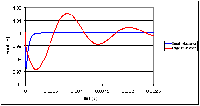

图 2 对小和大互连电感的负载瞬态期间的输出电压变化模拟情况进行了比较。小电感响应快速渐次减弱,而大电感则并非如此,花费了较长的时间才稳定下来。这是由于特性阻抗更高以及谐振频率更低。另外,如果负载电流在该谐振频率有规律地跳动,则会出现极宽且具破坏性的电压变化。
图 2 电压振铃成为大互连电感的一个问题
