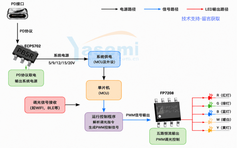

近年来,PD快充生态已经十分成熟。PD充电器、PD移动电源、储能电源以及车载PD接口都能够提供稳定的大功率输出,因此完全可以作为美容仪的外部电源。方案中,只需在Type-C接口增加一颗ECP5702 PD协议取电芯片。

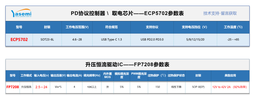

它可以通过外部电阻配置需要申请的PD电压,例如:9V 、12V 、15V 、20V
最高支持20V/5A(100W)功率输入。
当设备连接PD适配器、PD充电宝或其它支持PD协议的电源后,ECP5702完成PD协议握手,即可申请对应电压,为整个LED系统稳定供电。相比传统固定5V供电,PD供电能够获得更高功率输出,更适合高亮度、多通道LED美容设备。
ECP5702+FP7208实现RGBWY五路LED恒流调光
在LED驱动部分,可搭配台湾远翔FP7208五路LED恒流驱动芯片。
整个系统工作流程如下:
PD电源 → ECP5702协议取电 → MCU控制 → FP7208恒流驱动 → RGBWY LED灯珠
其中:
  • ECP5702负责完成PD协议通信,为系统提供稳定供电;
  • MCU接收用户调光指令,输出PWM控制信号;
  • FP7208负责驱动RGBWY五路LED,实现独立亮度调节。
由于FP7208采用恒流输出架构,每一路LED均保持恒定驱动电流,可有效避免因电流波动导致亮度变化,从而保证不同颜色LED输出更加一致。对于美容光疗产品来说,不同波长对应不同护理模式,稳定的恒流驱动有助于LED保持稳定的光输出,提高整机光照一致性。
参数表:
