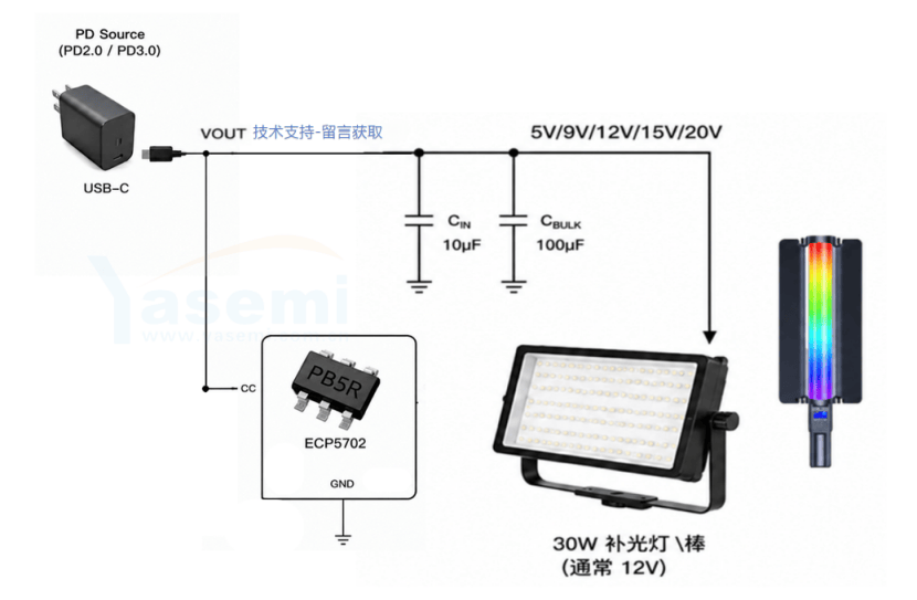

工作流程如图:
当设备接入PD电源后,ECP5702负责通过CC线完成PD协议协商,并向PD电源请求所需的输出电压,例如5V、9V、12V、15V或20V。对于30W左右的补光棒来说,通常会申请12V输出,再由后级LED驱动电路完成恒流供电。
整个过程中,ECP5702主要承担协议通信和电压请求的功能,并不负责DC-DC转换,因此外围电路相对简单,占用PCB面积较小,也降低了整体设计难度。
此外,ECP5702兼容PD2.0和PD3.0协议,并支持在不断电的情况下,通过调整引脚电压切换目标输出电压,为不同工作模式提供更加灵活的供电配置。

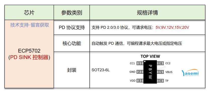

ECP5702参数表:
