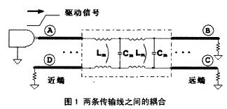

如图1所示,为便于分析,我们依照离散式等效模型来描述两个相邻传输线的串扰模型,传输线AB和CD的特性阻抗为Z0,且终端匹配电阻R=Z0。如果位于 A点的驱动源为干扰源,则A—B间的线网称为干扰源网络(Aggressor line),C—D之间的线网被称为被干扰网络(Victim line),被干扰网络靠近干扰源网络的驱动端的串扰称为近端串扰(也称后向串扰),而靠近干扰源网络接收端方向的串扰称为远端串扰(也称前向串扰)。串扰主要源自两相邻导体之间所形成的互感Lm和互容Cm。

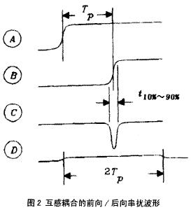

如图2所示,往C方向的前向干扰能量,是和入射电压及每个互感分量Lm成正比,因为所有前向干扰能量几乎同时抵达C点,所以前向干扰能量与两传输线的互感总量成正比,传输线平行的长度越长,所产生的互感总量就越大,前向干扰能量也随即增加;然而往D点的后向干扰能量与往C点的前向干扰能量不同的是,虽然两者耦合的总区域是一样的,但每个互感变压器所感应的干扰分量是依序到达D,后向干扰能量的有效时间长达2Tp(Tp为传播延时),随着线路平行长度的延长 (即互感增加),后向串扰的幅度大小是不会变化的,而持续时间会增加。

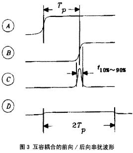

分布式耦合电容的耦合机制和分布式电感耦合相类似,区别在于耦合的极性。如图3所示,互容耦合的前向和后向干扰能量的极性都是正的。

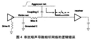

图4是一种典型的由串扰脉冲引起的相邻网络错误逻辑的传输。干扰源网络上传输的信号通过耦合电容,在被干扰网络和接收端引起一个噪声脉冲,结果导致一个不希望的脉冲发送到接受端。如果这个脉冲强度超过了接收端的触发值,就会产生无法控制的触发脉冲,引起下一级网络的逻辑功能混乱。
