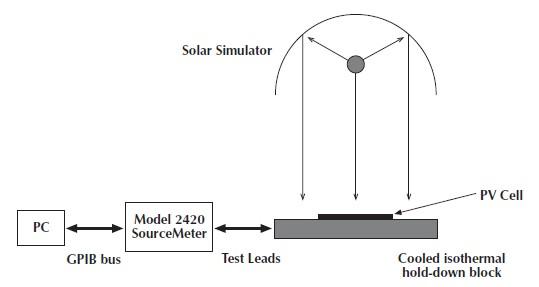

1表示了亮态正向I-V特性测试系统结构,其中使用了一个2420型源表仪和一个与光电池相连的4线连接法;采用4线连接法是为了使测试中的引线电阻误差降到最小。一个太阳模拟器为电池提供了适当的照明,一个带有冷却的、真空固定的夹具板使电池得以固定,并且提供了恒温的测试条件。
1:测试系统配置
光电池的串联电阻(rs)是很小的,对于设计成以一个太阳值(1 sun)工作的电池,其典型值 < 1Ω;对于集中式电池(concentrator cell),这个串联电阻 < 0.1Ω。因此,为了得到精确的正向偏置I-V测量数据,就必须使用特殊设计的2点探针,用以直接接触电池母线(bus bar)进行测量。
